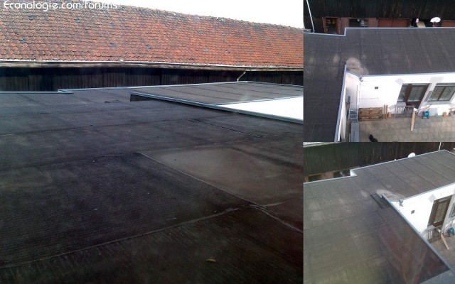

L'image suivant est la toiture orienté sud qui il me semble pourrait accueillir des tubes solaires, c'est facile d’accès, la plateforme est isolé de 8cm de polystyrène extrudé et c'est noir.
Donc, tout cela me semble compliquer.
Mon objectif global c'est consommé moins de fioul grâce au soleil et en isolant les murs ou peut-être le plafond des caves comme tampon et sol chauffant.

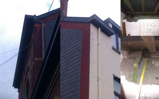

Concernant les épaisseur des murs, ils ne sont pas tous la même épaisseur.
Toutes la surface nord est en brique 45 cm.
L'ouest du bâtiment est un mur de 50cm d'épaisseur en brique avec 5 cm de creux
je joint la foto des combles et face est/ouest.
la face orienté à l'Est de la partie du bâtiment dominant est de 40 cm.
L'annexe en L est brique sont des murs de 22 cm. Des travaux d'isolation extérieur sont en cours pour une épaisseur de 4 cm de polystyrène expansé
Le petite annexe au sud a une épaisseur de mur de 40 cm avec isolation extérieur de 6cm de polystyrène avec crépi.
Sachez que nous vivons le plus couramment dans l'annexe en L et que le batiment principal à 2 étages.
La rampe d'escalier en Z, il fait 12m de hauteur.
Il est clair que c'est une grande battisse et qu'isoler l'ensemble vaut un prix de dingue. Je dois rester réaliste.
Notre objectif actuel est d'isoler les murs de toutes nos annexes orienté Sud/Est et Ouest. Polystyrène + crépis. On isole, ce que l'on peut réaliser soi-même.
Nous ne pouvons pas prévoir plus d'épaisseur pour des contraintes de pierres de fenêtres.
