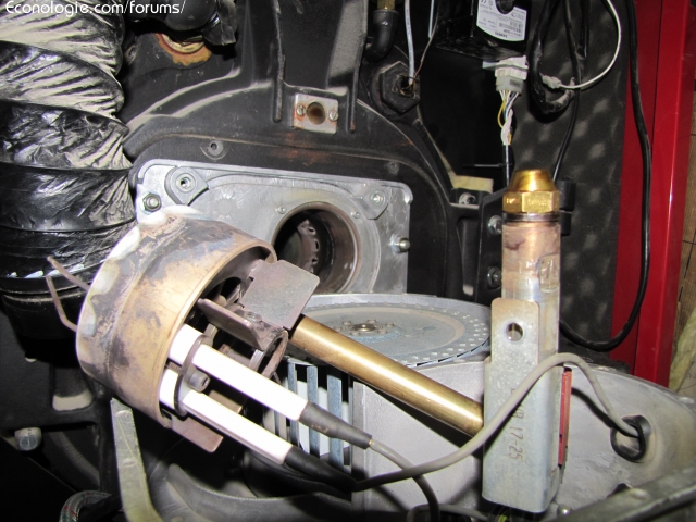

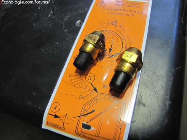

Bonjour.
Ci joint quelques photos.
1) Les filtres paraissent noirs en photo (flash), mais sont transparents et propres.
2) Sur le gicleur, et collerette on voit bien les points de chauffe.
Ma flamme est jaune et "sautillante".
Quand le bruleur s'arrète, ça pue la mazout.
Les 2 gicleurs sont à 3 jours d'intervalle !!!!
Je désespère ...
Cordialement.

Ca ressemble de trés pres a un gicleur bouché par un fuel pollué a l'huile de vidange moteur.....Ya plein de ptits malins qui essaient toutes sortes de choses...
Pourrais tu prendre une photo de ton fuel dans une bouteille en verre transparente...

Impressionnant l'encrassement des gicleurs...
C'est vrai que la mazout a l'air assez "noir" sur les photos...
Pour tester et voir si il s'agit d'un problème de combustible: tu peux prendre du gasoil routier à la pompe dans un jerricane...n'oublie pas le retour!
Sautillante c'est un bon indice qui indique une mauvaise combustion par mauvais fonctionnement du brûleur (vu l'encrassement des gicleurs c'est assimilable à une pression de pulvérisation insuffisante) !
Est ce que tu vois une différence de flamme juste après le nettoyage ou changement du gicleur?
As tu une flamme bleue à un moment ou jamais?

On dit pas que c'est toi qui l'a ajouté cette "pollution"...
Ca peut être l'ancien proprio de la cuve ou un problème avec la cuve...
(l'huile j'y crois pas trop mais bon...on sait jamais...)
Fais le test avec le Gasoil routier et tu seras fixé si c'est un problème de combustible / cuve ou technique avec la chaudière...

LoL, oui j'avais compris ...
La cuve est propre, elle a été nettoyée sous pression (de fod) par un pro, et je l'aie de nouveau moi ouverte et vérifiée et pompée jusqu'au dernier cc3 de fond pour enlever la moindre impuretée.
J'ai déja testé au GNR quelques minutes.
Je testerai en effet au blanc, très bonne idée !
