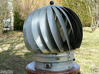

As tu la possibilité de mettre en sortie de cheminée un extracteur aérateur?
Si oui y a 2 types de modèle:
a) statique (sans pièce en mouvement avec effet venturi)
b) dynamique (qui tournent avec la brise ou avec les fumées ce qui augmente donc le tirage)
Je pense à un extracteur aérateur de cheminée de ce genre:
Perso je prefere les aérateurs statiques (0 maintenance) mais si ca ne suffit pas dans ton cas...
