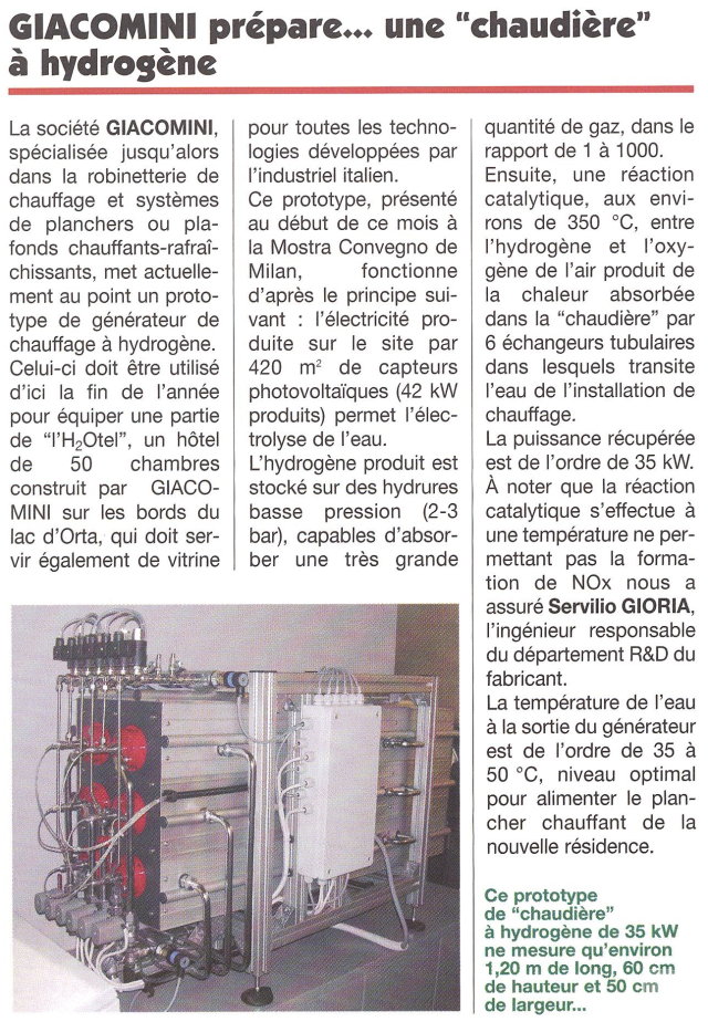

Chaudière à Hydrogène et Stirling

En fait, je suis pas du tout convaincu par ce principe, surtout par l'utilisation qui est faite de H2.
H2 est utilisé ici comme vecteur stockant.
Je pense qu'on pourrait obtenir un meilleur rendement par m² de panneau solaire en chauffant de l'eau et en la stockant et ce à un coût moindre

Non Eleph !, pas tout doux, parceque je vais vite savoir qui fabrique les générateurs stirling montés sur ces chaudières, ce qui m'interresse c'est le rendement actuel de ce type de moteur, j'ai hâte de savoir !
En soit, la chaudière + stirling est plutot plûtot inutile en ville compte tenu des performances de chaudières pulsatoires par exemple qui sont capables de sortir des fumées à 30°C
sauf pour des réseaux radiateurs à 60°C, les fumées en sortie de chaudière avoisinnent les 100°C, faut voir à quelles températures fonctionne ce moteur.
Eleph, Eleph, Eleph change d'écran

ça y est, j'en sais un peu plus sur le générateur stirling monté sur cette chaudière
C'est la Société Microgen qui produit l'engin : http://www.microgen.com/Product.asp
Je viens de leur envoyer un mail afin d'obtenir des informations techniques et leurs prix à l'unité pour leur générateur 1,1KW 240V 50Hz; Leur rendement est d'environs 20%, soit 5KW chaud converti en 1,1 KW électrique; la température des gaz brûlés de la chaudière est d'environs 110°C.
Avec ça monté sur l'échappement d'un véhicule (énergie totalement perdue), on pourrais produire environs 300 l/h de mélange H2 + O2 !! avec un électrolyseur à 110 cellules.
ça interresse quelqu'un d'en acheter un avec moi? si le prix est abordable bien sûr.
