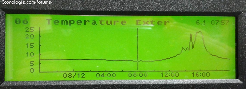

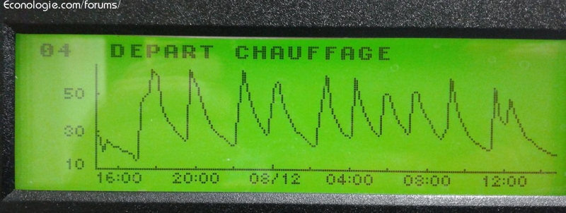

La courbe de température ici montre qu'avant le remplacement du radiateur la chaudière s'enclenchait la nuit pendant 30min pour des arrêts de 1h15 la consigne du thermostat ambiant 19,5°C
La température exterieur la plus basse enregistrée ce jour est à 8h avec 6.1°C

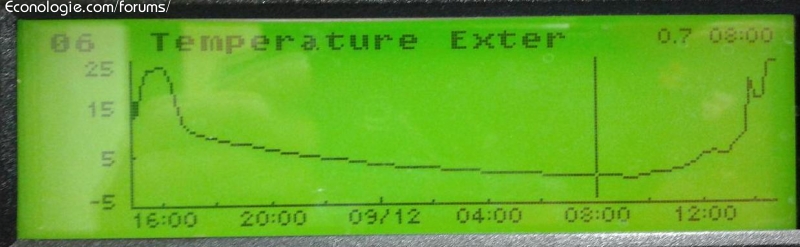

Le lendemain après installation du ventilo-convecteur la chaudière s'enclenche 15min pour un arrêt de 45min toujours 19.5°C de consigne
Malheureusement la comparaison est difficile entre ces deux jours car le 09/12/13 la température mini exterieur est tombé à 0.7°C. Mais on voit clairement que malgrès une chute de 6°C exterieur la température ambiante est atteinte plus rapidement temps divisé par 2 alors que l'inertie de la maison est également divisé par 2.

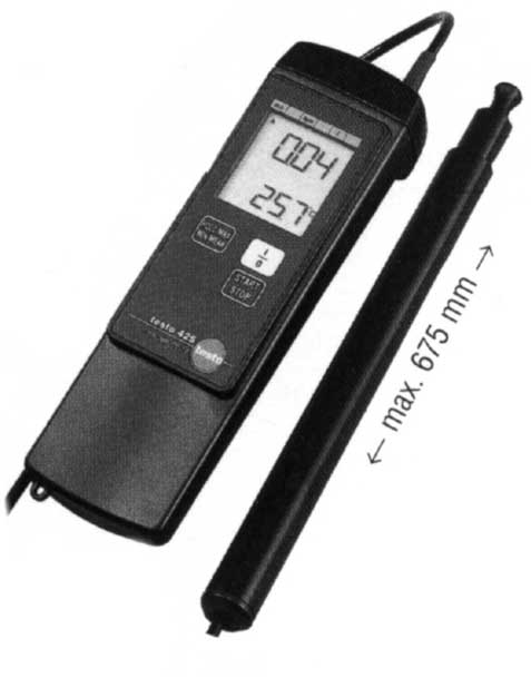

Je viens de mettre la main sur un testo 425 qui trainait depuis des lustres dans ma buanderie et je n'avais jamais fait attention à la fonction anémomètre en plus du thermomètre.
Parfait pour faire un petit relevé concernant ce que dit Christophe

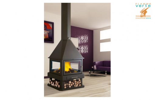

Aujourd'hui je me sers du ventilo-convecteur pour brasser l'air de la pièce qui est chauffée par ma cheminée située à 4m du ventilo-convecteur. Le chauffage centrale est coupé.
Il faisait 18.4°C dans le salon au niveau de la sonde de soufflage du ventilo-convecteur avant la chauffe.
Après 45min de chauffe je relève:
-Température ambiante moyenne sur 50m² 22°C
-En vitesse 1 au soufflage 2.1m/s et 20°C bruit très faible à 1m(pas de sonomètre désolé)
-il y a 23°C au plafond et 21°C au sol en moyenne dans toute la pièce.
-Dans la cuisine à 7m je relève 0.12m/sec d'air à 1.55m du sol dans l'alignement du ventilo-convecteur. Aucune sensation désagréable à cause de l'air.
-En vitesse 2 au soufflage 2.35m/sec et à 7m j'ai 0.12m/sec aussi mais à 1.65m du sol. Toujours pas de dérangement par rapport à l'air et le bruit reste supportable pour la journée.
-En vitesse 3 au soufflage 2.65m/sec et à 7m 0.20m/sec à 1.65m du sol aussi. Cette fois l'air et le bruit son dérangeant.
Test avec ventilo-convecteur à l'arrêt :
0.01m/sec d'air dans la pièce à hauteur d'homme.
Mouvement convectif au plafond à H2.35m provoquant un flux d'air à 0.15m/sec en moyenne sur 50m².
Le rayonnement de la cheminée semble mieux perceptible.
La température moyenne de la pièce est maintenant de 23°C.
La température au sol est de 22°C en moyenne.
La température au plafond est de 28°C en moyenne.
La sensation de chaleur est plus importante mais on voit bien qu'il y a des DT plus important.
Remise en marche pendant 20min du ventilo-convecteur en vitesse 2 la cheminée chauffe depuis 2h maintenant à feu doux:
La température moyenne est retombée à 21.5°C dans la pièce avec 21°C au sol et 22°C au plafond.
L'effet du brassage de l'air est bien visible avec ces mesures et je dois dire que la sensation est meilleure avec le brassage de l'air car la température est plus homogène.
Pas de point chaud, et même autour de la cheminée c'est moins important malgrès la distance avec le ventilateur.
