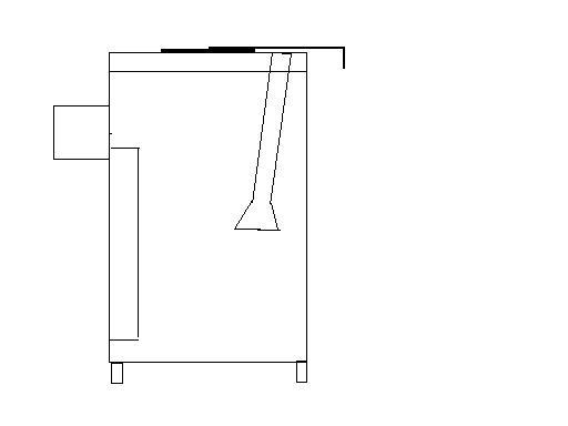

Voici quelques idée d'améliorations de la combustion tirées d'un poêle France Turbo.
Ce sont des deom en (un peu) mieux :cheesy:
Le principe de préchauffage d'une partie de l'air de recombustion d'une partie des gaz brulés :
En pratique

salut christophe, dis moi c'est quoi le tuyau de cuivre autour du poele???
Messages : 81686
x 12420
Message non lupar Christophe » 04/10/10, 13:32
Tu dois deviner facilement puisque t'as le même chez toi... :)
Par contre j'ai pas plus de détails...ce qui est intéressant pour ce sujet c'est surtout la double combustion.
