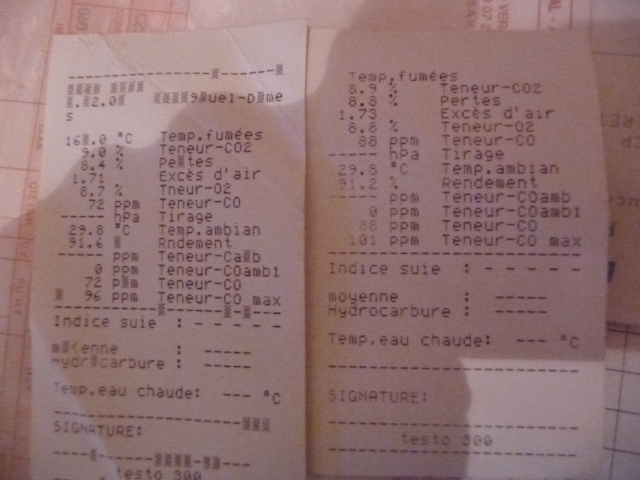

Message non lupar chrislegrand67 » 29/06/08, 02:01
salut
avec un chaudiere de 30 ans il aurait mieux value la remplacer
par les derniers model a condensation et vrai bruleur flamme bleu
et la coupler a la limite a un ballon solaire pour la production d'ecs
et rechauffage chauffage (si ch au sol) non
quand je voie ca ca me fait peur ! ton co2 est bcq trop bas
un flamme jaune ca ca regle a env 12% un flamme bleu a 13.5%
dans ton cas dommage d'ailleur que on ne le voie pas sur les tiquets de combustion la temp des fumees et le point de rose que le testo fourni d'ailleur
c'est que la chaudiere va pas aime tout cette eau rajouter et ce faire manger par l'eau et le soufre du fioul (acide sulfurique)

AH, mais non, les "tickets" comme tu le dis sont les 2 précédents relevés avant mon montage
Les dernières mesures avec le montage sont celles ci :
réalisées avec ce matériel
Faut lire un peu
Autrement, il existe de nombreux équipements collectifs au fioul en ville, les assainir rapidement et à bas prix permet de limiter les dégats en attendant l'échéance du remplacement
L'objet- de ce sujet n'est pas le rendement de la chaudière mais la réduction de la pollution, origine des grands maux en centre ville.
Quand à changer, si je devais le faire, ce serait par une PAC de type Altherma de DAIKIN au R410
Trouvez moi une chaudière neuve sur le marché qui fait moins de 45ppm de NOx ! 8ppm de CO et zéro COV !
Maintenant, il est évident que les rendements des chaudières récentes sont meilleures, c'est indéniable, mais ce montage fait gagner environs 10% sur le rendement, même sur ma vielle chaudière mixte bois/fioul
