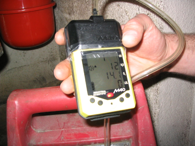

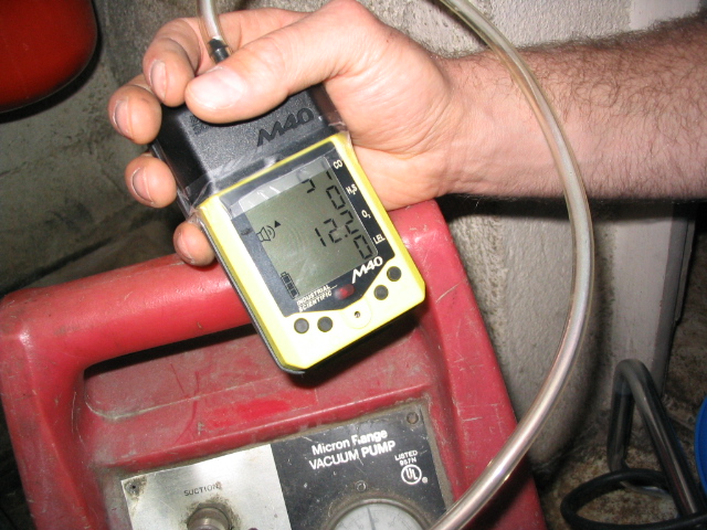

A ce propos, mon pote (c'est sa main sur les photos :D ) spécialiste des analyses de site industriel est passé me dire bonjour avec un équipement portatif capable de mesurer O2 en % et CO en ppm
résultat interressant:
avec la flamme réglée telle que sur mes dernières photos, voici le résultats des premières mesure
CO hors plage de lecture supérieur à 1000 ppm !!!
O2 à 14%
Réduction du débit d'air et
CO supérieur à 50 ppm
O2 à 12%, encore trés élévé !!
je n'ai pas analysé ces résultats, mais c'est vraiment étonnant
