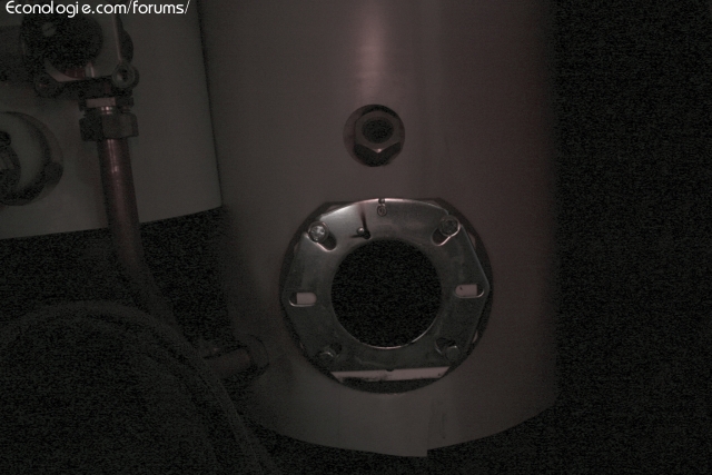

Je vais tenter une reproduction de ce projet de Capt_Maloche,
cela fait plusieurs année maintenant que je suis ce forum, sans réelle participation.
Je compte me lancer par la modification de mon bruleur (marque bentone, gicleur .50@80°) sur une chaudière geminox fcx 22 d'une puissance max de 22kwh.
C'est une chaudière a condensation, le bruleur a un diamètre de 88mm, et la profondeur du corps de chauffe est de 29cm.
Il faut que je dégotte le matériel pour faire les mesures de CO ainsi que la tôle 6/10e, je ne suis pas sur d'avoir assez de profondeur par contre pour faire 3x le diamètre, 264mm ayant que 29cm de profondeur.
Je dois mesurer la zone de superposition entre la tuyère Maloche et le bruleur.
Voila pour ce projet, j'espère supprimer la suie sur ma chaudière, vue la quantité aujourd'hui...
A bientôt ! je vous tiens au courant.
Nicolas
NiWiDea
Messages : 11
Inscription : 28/04/09, 09:48
Localisation : Ille et Vilaine
Re: Future tentative de reproduction
Message non lupar NiWiDea » 27/08/10, 14:42
Voila,
j'avance doucement, je dois garder mon jeune fils dans la journée, et j'ai des travaux de mastic sur mes fenêtres en cours (un vrai gruyère le mastic avait fondu), il ne me laisse que peu de temps pour m'occuper de mon projet chaudière.
Aujourd'hui j'ai fait des mesures, et la, j'ai comme un souci.
En effet, le bruleur se fixe sur la chaudière via une ouverture circulaire de diamètre 90 mm (en démontant un peu plus j'ai une ouverture de 110mm) comment vais je pouvoir passer un tube de 124mm dans cette ouverture ? J'ai bien pensé a rouler la feuille pour qu'elle passe dans l'ouverture et la laisser se dérouler, mais j'ai aucune garantie de réussir a la faire avoir le 'bon' diamètre, déjà que pour passer une main c'est une horreur... qui a une idée lumineuse ?
En plus je ne sais comment je pourrais la faire tenir sur le bruleur, je n'ai pas la possibilité de mettre de "pattes" de montage avec un cerflex, vu le diamètre du tube... sur quoi puis-je faire reposer ma tuyère ?
Enfin encore un point, la profondeur max est de 29cm, le bruleur dépassant de 30mm environ dans le corps de chauffe, comment dois je placer la tuyère maloche ? i.e. le tube doit faire 3x88 = 264mm de long, en gros si je met ca dans ma chaudière j'ai 26mm de dégagement "libre", en gros ca voudrais dire 13 mm coté bruleur, et 13 mm au fond ? l'espace sera t'il assez grand pour la recirculation des imbrulé ??? ca me semble un peu super "contraint" non ?
D'avance merci pour votre soutient :)
J'ai hâte d'avoir moins de suie, c'est affreux a chaque démontage j'ai l'impression d'en avoir de plus en plus, et pour l'instant j'ai rien modifié du tout.
Nicolas

une photo du nez du bruleur aurait eclairé un peu notre lanterne

dirk pitt a écrit :une photo du nez du bruleur aurait eclairé un peu notre lanterne
Je n'ai pas la possibilité d'en faire une photo de suite, mais voici la documentation technique du bruleur:
http://www.bentone.net/Telechargements/spareparts%20fod/ST108-120.pdf
[url] http://www.bentone.net/Telechargements/ ... 108FUV.pdf
[/url]
avec les mesures et les indications spécifique, ca renseignera plus qu'une photo j'imagine.

ouaip, le diametre du tube diffuseur etant en gros le même que celui du trou, c'est mort pour y fixer quelque chose dessus.

Il y a bien une trappe quelque part pour nettoyer le corp de chauffe non?

Il n'y a pas d'autre accès au corps de chauffe que celui du bruleur.

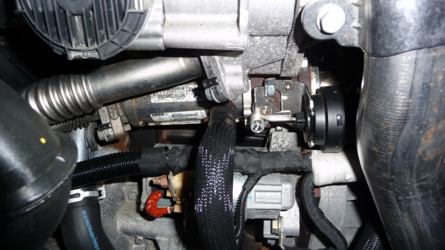

Je vais bloquer dans un premier temps la vanne EGR de ma Clio 1.5DCI à 30/40% et je te ferais le même test d'opacité qu'avec mes mélanges de G.O., vu que c'est sur les COV (suies) que les résultats sont les plus visibles, on sera vite fixés.
Pour conserver la puissance max en cas de besoin, il suffira de laisser électriquement ouverte la vanne EGR et de la fermer par un contact fin de course sur l'accélérateur.
Qu'en est-il de la vanne EGR?
Est-ce qu'il y a eu des améliorations de cette vanne(ouverture variable?) de la part des constructeurs ou de vos essais mise à part celui-ci:
Capt_Maloche a écrit :C.Q.F.D. !!
Alors voilà, aprés 1200 km réalisés ce week end avec un mélange de Gasoil + 8% de SP95 et ma vanne EGR bloquée à 30% en position ouverte, sur Renault Vel Satis 2.0 DCI, 150 FAP, 340Nm, 1680Kg 105 000km :
ce modèle de chez Valéo:
Monté comme ceci:
Et fermeture limitée à 30% par un simple écrou collé sur a butée
Et bien devinez??
Ma conso est descendue à 7.00 L/100 tout rond pour du trajet autoroute à 140Km/h, ce qui porte l'autonomie du plein à 1000km
Contre 8L/100 en gasoil "normal" et environs 7.5L/100 avec 8% de SP95
Gagner encore 0.5 L/100, c'est pas mal pour un premier essai au "Pif", et ça, juste en déduction des essais réalisés sur mon brûleur fioul propre

gildas a écrit :Bonjour,
Oui, ça y est, les systèmes proportionnels sont désormais montés en série sur les véhicules, mais sont ils bien pilotés?
la question reste en suspend
Je viens de revendre ma VelSatis, et j'ai maintenant un renault Espace 2010, équipé du même moteur 2.0 DCI 150CV mais... qui n'est pas équipé de filtre à particules !! :shock:
du coup, j'ai vérifié, quand je monte dans les tours, toujours un décrassage du pot catalytique, ce qui me fit penser que chez Renault, ils continuent à piloter la réinjection que pour certain régimes :frown:
