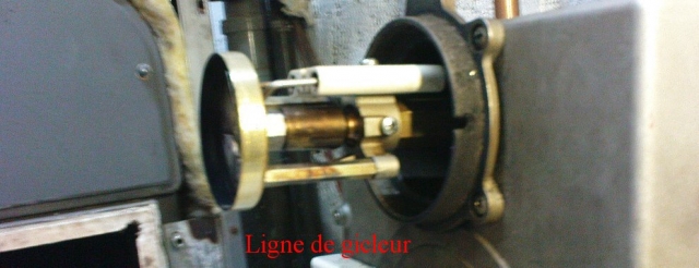

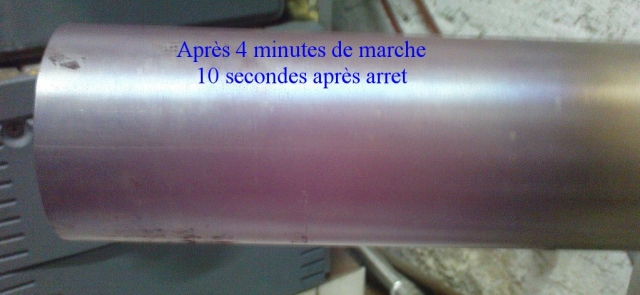

Pour ma part j’ai mis en marche mon dernier TURBO. A première vue c’est puissant, le tube inox rougit rapidement, les températures de fumé on pas mal grimpées et j’ai réduit la pression de pompe, mais je n’ai toujours pas de matos de contrôle. Je m’active dans ce sens. Quelques photos. A bientôt pour un compte rendu plus sérieux

salut Manix07
pour ton tube tu as fait a peu pres comme moi ( je n'ai pas encore mesuré la t° des fumees j'attend mon gicleur 0.40 ou 0.30)
tes trous dans le tube inox tu les a bien fait apres l'accroche de flamme ? sinon c de l'air frais qui passe par là
et la surface de percage doit etre trop faible (comme moi)

Manix07 a écrit :Mais Captain je vois que ça marche très fort les adeptes de flamme bleue.
Oui, ça commence à faire des émules :D
Concernant ton montage, tu n'as fait que rallonger le tube de ton brûleur, et tes orifices (trop petits) sont placés dans la zone de pression, c'est à dire que tu vas souffler de l'air neuf à travers; tu ne vas pas du tout recycler tes gaz brûlés
J'avais fait mon premier essai en rallongeant simplement mon tube de brûleur
Capt_Maloche 11/04/2008 a écrit :...et ma flamme est devenues extrêmement lumineuse (beaucoup plus qu'avant), le tube de tôle devient rouge (aprés quelques secondes, tôle 10/10ème oblige) car la combustion du mélange commence au niveau des entrées d'air du tube (la flamme accroche juste après les ouïes que j'ai pratiqué) en fait d'ouïes le tube est totalement ouvert à sa base et tient par 4 pattes de 10mm

Turbozender à écrit
tes trous dans le tube inox tu les a bien fait après l'accroche de flamme ? sinon c de l'air frais qui passe par là et la surface de perçage doit être trop faible (comme moi)
Tu n’as pas vu mon dessin page 19, j’ai usiné une collerette qui coiffe l’accroche flamme ce qui permet de reculer les entrées de gaz brûlées et préchauffer l’ensemble par 18 trous de 6mm.
Tu as à peu près la même technique c’est le LOW NOX, je n’ai pas encore les moyens de mesure, température de flamme, de sortie, mesure CO, CO², NOX etc. mais le tube Inox de 2mm passe ou rouge clair au bout de quelques minute, avec du 1mm ce serait certainement plus rapide. Je ne peut pas voir la couleur de la flamme, porte vissée et œilleton très petit (pour la petite histoire j’ai brûlé l’objectif de mon appareil photo)
Pour ta chaudière Lamborghini je n’ai aucune pièce mais tu dois pouvoir les fabriquer avec d’autres matériaux.
Captain a écrit,
Ce montage déroge un peu de ton idée de base, pour moi je n’avais pas de bon résultat avec un tube plus gros et je pense que ce système dit LOW NOX améliore sérieusement ma combustion.
Bien entendu les gazs brûlés sont aspirés par la collerette sur accroche flamme par effet ventury.
J’ai dit avoir réduit ma pression pompe, à chaud sa marche mais la nuit ma chaudière c’est mise en sécurité, dommage qu’on puisse pas trouver des gicleurs 0,30.
