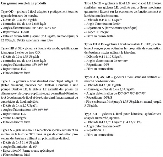

Compte tenu de ce tableau, quelle est la forme de répartition le plus appropriée :
- pour un brûleur standard ?
- après modif "flamme bleue" ?

PERSONNELEMENT JE TOURNE AVEC DU DANFOSS type S (repartition pleine) c'est ce qui donne le meilleur fonctionnement surtout sur mon bruleur huile
mais la repartition depend de l'accroche de flamme du bruleur il me semble
j'ai essayé un Stenein cela fonctionne moins bien
