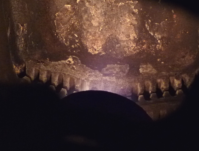

J'ai en effet cherché à pulvériser de l'eau dans le foyer à travers le regard de la chaudière, j'ai pour cela utilisé un pulvérisateur à pompe qui permet de pulvériser plus fin qu'un simple pulvérisateur à main, j'ai réglé la buse au mini pour faire un brouillard relativement fin
Voici comment j'ai placé le pulvérisateur:
Voici la flamme du brûleur avec le montage que vous connaissez, avant pulvérisation

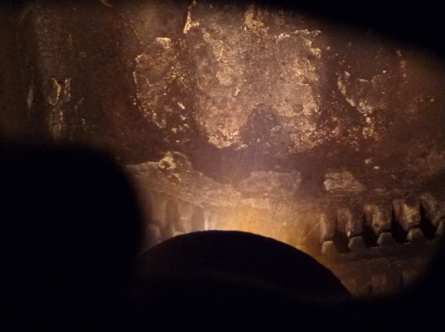

Et voici ce qui se passe avec la pulvérisation d'un fin brouillard de gouttelettes d'eau
L'ombre à gauche, c'est l'embout du pulvérisateur
Ce que l'on voit difficilement sur la photo, c'est la myriade de particules en "fusion" dans la flamme, au point qu'elle en devient jaune :shock:
EH BIEN OUI MESSIEURS, VOUS VOYEZ DE L'EAU EN PLEINE PHASE DE THERMOLYSE, ou plus communément appelé cracking et combustion d'H2+O2
J'ai bien cherché à savoir si il ne s'agissait pas de poussières, ben non, même en soufflant sur le regard, pas une particule dans la flamme...
Les particules en "fusion" dans la flamme sont des gouttelettes d'eau dont la surface se dissocie et brûle immédiatement
Autant dire que sous sa forme vapeur, le cracking est encore plus efficace, ceci est la démonstration qu'il n'est pas besoin de monter à 3000°C pour réaliser la thermolyse de l'eau, j'avais mesuré la T° de l'extrémité de ma flamme à 1000°C

Capt_Maloche a écrit :Ce que l'on voit difficilement sur la photo, c'est la myriade de particules en "fusion" dans la flamme, au point qu'elle en devient jaune :shock:
Il me semble qu'il y a une autre hypothèse à vérifier, les gouttelettes d'eau , quand elles arrivent sur la tôle par exemple , font un bon choc thermique qui décollent la moindre petite saleté / calamine. Ce que la soufflette n'arrive pas à faire. Ces saletés pourrai te faire ta "myriade de particule en fusion". Pour s'en assurer il faudrait fixer ton pulvérisateur et faire tourner X minutes pour voir si le phénomène est stable ou diminue dans le temps. Il faudrait pouvoir observer la flamme sans toucher au pulvérisateur bien sûr :mrgreen: . Si le phénomène diminue , c'est que la tôle est devenue propre et ne lâche plus de saletés.
