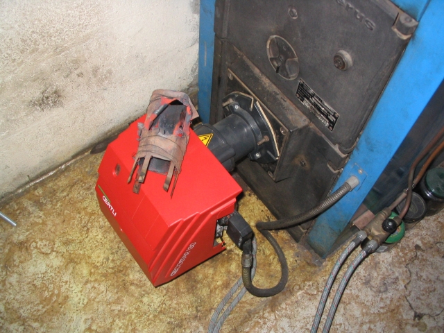

J'attends de voir comment va résister mon montage en tôle, le précédent s'est détérioré après seulement 1 semaine, une photo?
Voici mon brûleur fioul et ma chaudière (30ans)
Visez le précédent montage posé sur le capot du brûleur, complètement explosé aprés 1 semaine
Même si le nouveau chauffe beaucoups moins, je doute qu'il tienne dans le temps, maintenant, un tube de chauffage devrait tenir le choc, je vais récupérer ça bientôt.
