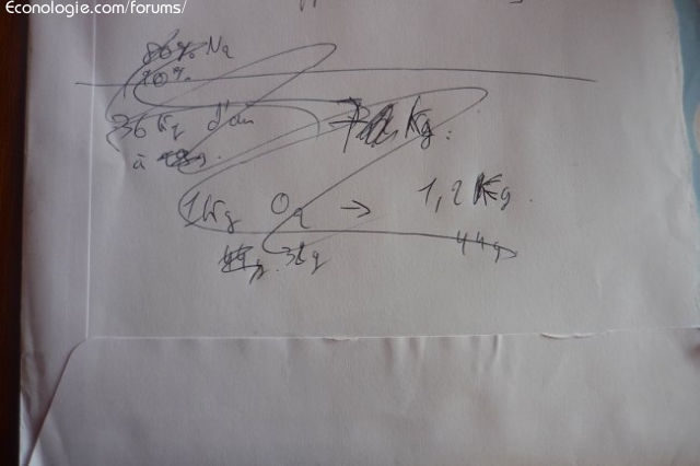

Message non lupar Christophe » 21/11/11, 13:53
Pfff doutais tu que je puisses travailler sérieusement (c'est niveau 3ieme de mon époque là non?) ou quoi? :cheesy:
dedeleco a écrit :avec mon truc sur le dos d'une enveloppe !!!
Sans blague? Toi aussi? La preuve en image (c'était une trop belle coïncidence que je laisse passer) :
:mrgreen: :mrgreen:

Message non lupar dedeleco » 21/11/11, 14:02
Magnifique !!!
Avec le travail de la photo sur internet !!!
Bon pour humour !!
