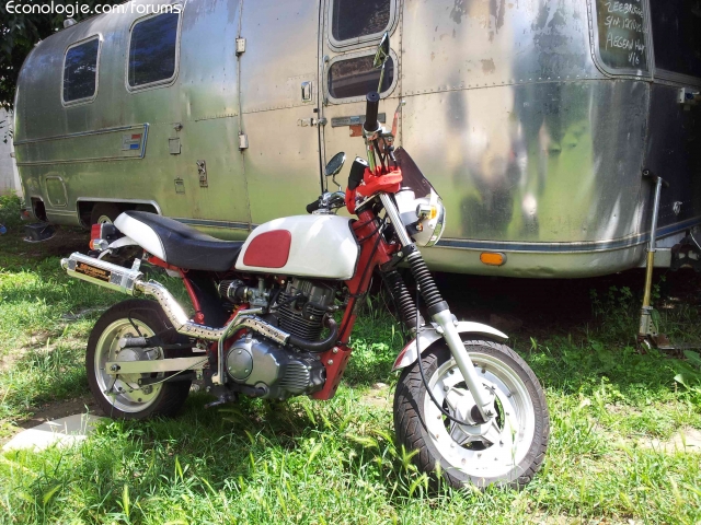

Bon, du nouveau.
j'ai testé la bobine > OK
les bougies > neuves
les fils et les antipatates > OK
stator > OK,
coupe circuit caché > OK,
,.... tout est bon quoi mais toujours pas d'étincelle !
j'ai repris le schéma à la source et chercher du coté des conneries les plus simples: Les contacteurs.
j'ai commencé à démonté le coupe circuit au guidon, propre, rien de suspect, j'ai commencé à le remonter et j'ai eu l'intuition de coller le multimetre dessus histoire de voir si il y avais une perte. bizarrement j'ai eu une impression.
j'ai testé avec le bouton OFF enclenché, et BINGO!!!! la lumière fut ! y'a du jus dans le bordel ! de l'étincelle à la bougie !! uu
bon, je remonte l'essentiel, je kick quelques fois et PAN, un Prout !
quel est le bourricot qui a monté un truc comme ça, ON pour couper et OFF pour rouler !!!!!
Je rekick et REPAN !
ELLE A CRAQUÉE !
Merci les mecs, vous avez été super !!
un tour à la station lavage et roule.
par contre cette meule est en supermotard, donc l'assiette est modifiée, il ne faut plus utiliser le hublot de niveau comme avant.
en fait le vrai niveau c'est le haut de la bulle, quand tu est juste en haut, c'est bon, et le trait de niveau haut correspond au niveau bas.
si tu utilise les niveaux normaux > Crack, moteur dans le sac !
