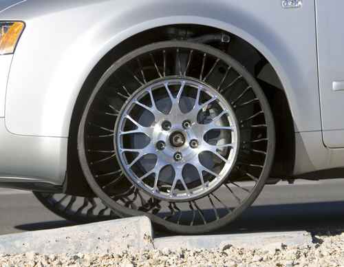

ce n'est pas la première fois que je vois cette idée.
Traditionnellement, les fonctions d'amortissement et de roulage sont séparées. Cela permet d'avoir une roue très rigide avec une faible résistance au roulement, et un système ressort-amortisseur très robustes.
Certains tentent d'associer les deux fonctions dans une sorte de roue très déformable... Pas sûr qu'une telle roue soit très résistante à long terme. La fatigue cyclique du matériau semble très importante. Et cela va aussi générer de la résistance au roulement.
Même Michelin a envie de faire une chose similaire, appelée "le pneu sans air".
A mon avis les essais ne sont pas totalement concluants... longévité et tenue de route sont peut-être décevantes.
Un article parmi d'autres sur le sujet
Bridgestone s'y est penché aussi

En 2012, au salon EVER de Monaco, j'ai eu l'occasion de rouler dans le prototype réalisé par Michelin (sur la base d'une Opel Agila) avec 4 "Active Wheels".
La tenue de route était vraiment exceptionnelle.
Les questions en suspens étaient la consommation énergétique des amortisseurs, le coût et la fiabilité de l'ensemble.

Ahmed a écrit :Il serait mécaniquement intéressant d'amortir le maximum de masse possible, donc au niveau de la jante; cependant la présence du moteur à l'intérieur de la roue semble présenter une difficulté pratique pour la conjugaison des deux dispositifs, en terme de place disponible (alors que la présence du moteur et de son poids la rende plus judicieuse..).
Au contraire. :?
Plus une roue est lourde plus elle induit de contraintes en termes de masse non suspendues, c'est à dire de masses qu'il faut pouvoir maintenir au contact du sol pour que le véhicule tienne correctement la route.
Plus cette masse est élevée plus l'amortisseur aura de travail pour contenir les rebonds de la roue à chaque aspérité de la route.
Mais ce travail dépend aussi du rapport existant entre la roue (masse non suspendue) et le reste du véhicule (masse suspendue).
Si la roue est trop lourde par rapport au véhicule, ce sera le véhicule qui va réagir (sautiller) par le simple phénomène de réaction (celui utilisé pour propulser les avions, les fusées...).
Moralité, plus la roue sera lourde, plus le véhicule devra l'être.
Actuellement, les meilleurs débouchés pour les roues sans air concernent les véhicules militaires qui ne peuvent se permettre de crever...
