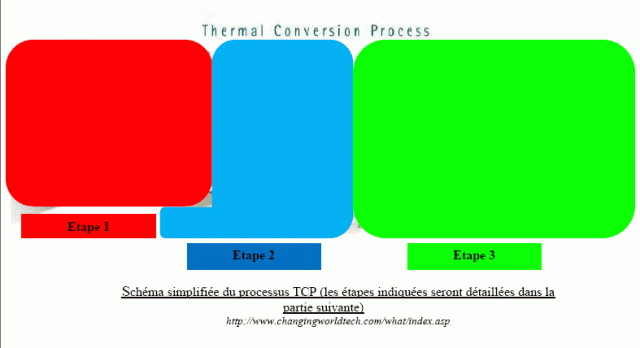

J'ai un bug sur 3 images à la page 17 du 1er doc au début de 3) a) Thermal Conversion Process :
Vous aussi?
Messages : 19947
x 7939
Message non lupar Remundo » 14/08/09, 16:19
oui, c'est top simplifié hein ? ça c'est de la pédagogie :cheesy:
sinon, il me semble que les détails sont en texte à la suite, et c'est d'ailleurs ce process qui a attiré mon attention puisqu'il serait hybride : lyse thermique & biologique...

Ah marrant, en zoomant dans le .pdf on voit l'image apparaitre! Bref j'avais jamais vu ce genre de bug!

Sinon voilà la déclaration de nos amis étudiants :
Phase 2 : C’est dans cette phase que les chaines hydrocarbonées des matières organiques partiellement dépolymérisées vont subir un craquage thermal soit une
transformation en molécules d’hydrocarbures simples. En l’absence d’informations sans doute pour cause de confidentialité industrielle, on peut supposer que c’est dans cette
partie du réacteur que se trouvent les bactéries responsables de la fermentation anaérobie qui sont probablement du type Perfringens.
Dans le réacteur on se trouve dans des conditions de haute température (~500°C) et de basse pression, et la réaction principale est la décarboxylation.
Cette étape est parfois assimilé à une étape de cokage c'est-à-dire de production de coke. En effet, parmi les produits sortants de cette réaction, on trouve une grosse quantité de
carbone minérale et les conditions d’obtention sont semblables : réactions à haute température et basse pression dans un milieu anaérobie.
Le produit sortant est un mélange d’hydrocarbure simple, de pétrole brut et de gaz, majoritairement du méthane.
Moi, je les laisse bien supposer car ça me paraît peu probable... :?
Le méthane est typiquement un produit de thermolyse basse température et haute pression (sans besoin d'action biologique).
C'est à plus haute température et faible pression que l'on favorise la formation de CO et H2.
Lesquels sont très sympathiques car : CO + 2 H2 -> CH3OH avec les catalyseurs qui vont bien...
