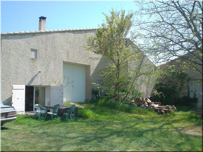

Le lieu initial

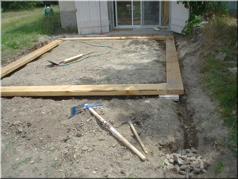

Le léger «décaissement» à la pioche
Le matériel minimaliste
Les 4 madriers de chantier avec tout de même 2 puits perdus en bas de pente qui ont toujours bien joué leur rôle

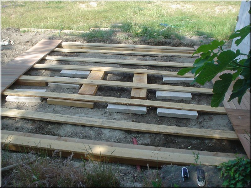

Le placement sommaire des planches avec fonction de lambourdes
J'ai utilisé des dalles ciment qui étaient sur place sans me soucier d'en racheter d'autres.
Le recouvrement sommaire par des dalles bois (fin de série en grande surface)
Le seul «truc» du système c'était de réaliser un «encadrement» pour que les dalles de bois juste posées (ni vissées ni clouées) ne bougent pas et elles ne bougaient pas

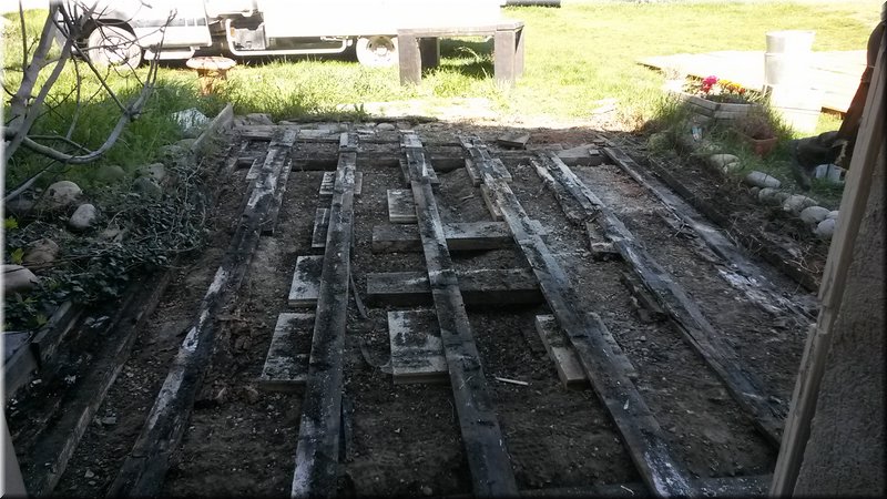

Et quand je dis 8... en réalité j'ai construit la suivante en 2015.
Mais à partir de 8 ans elle a commencé à bouger du côté droit (dos à la maison)
C'est là où il n'y avait pas de dalles de ciment que les planches qui reposaient... sur d'autres planches se sont pourries.
Si j'avais voulu il suffisait de changer les planches/lambourdes (elles étaient également un peu trop fines, mais j'avais eu la flemme de décaisser plus) et de racheter quelques dalles ciment (pour ne plus avoir ce problème de pourrissement «rapide» et cela repartait d'autant car les madriers étaient bons et les dalles de bois également.

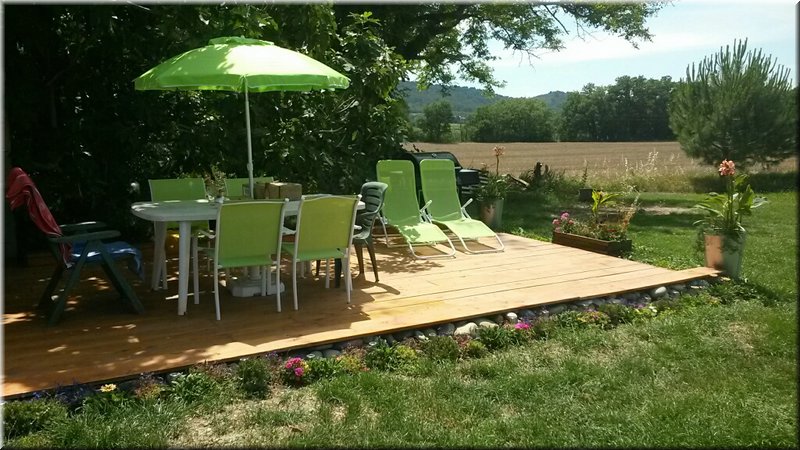

La seconde au même endroit.
Là j'ai un peu plus suivi la voie «normale» surtout parce que je voulais changer les dalles par des lames.
J'ai mis du géo, ce qui n'avait pas été le cas la 1ère fois
Dallettes stabilisatrices, plots réglables, lambourdes (je n'avais pas mis de bande goudronnée sur les lambourdes) et vissage (pas de vis inox)
Pour les lames des planches de matériaux de construction (donc je suppose du classe 2)
Le résultat rendait bien.
Elle a été un peu mieux entretenue : lasure, saturateur.
