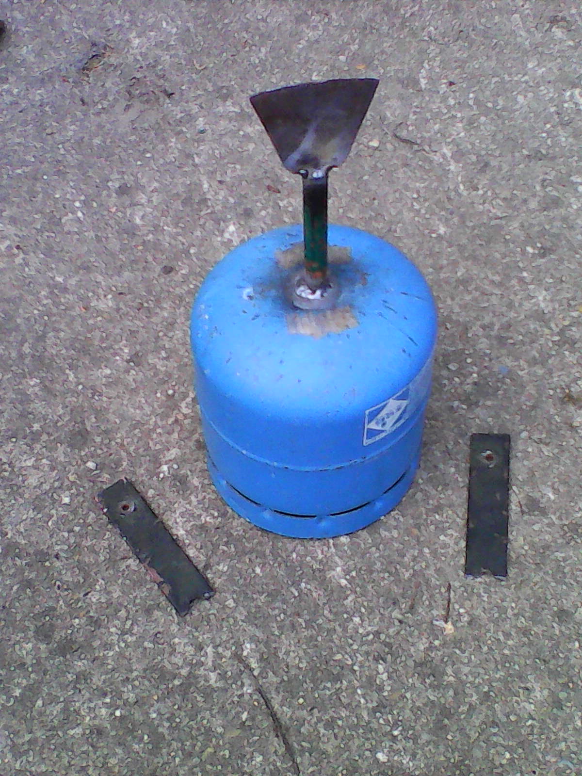

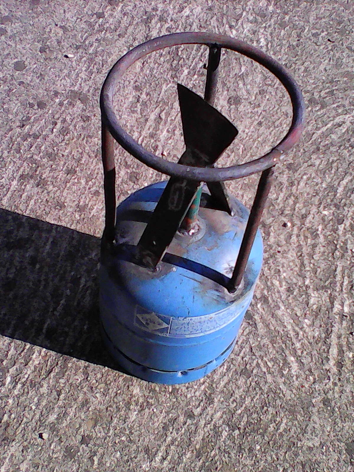

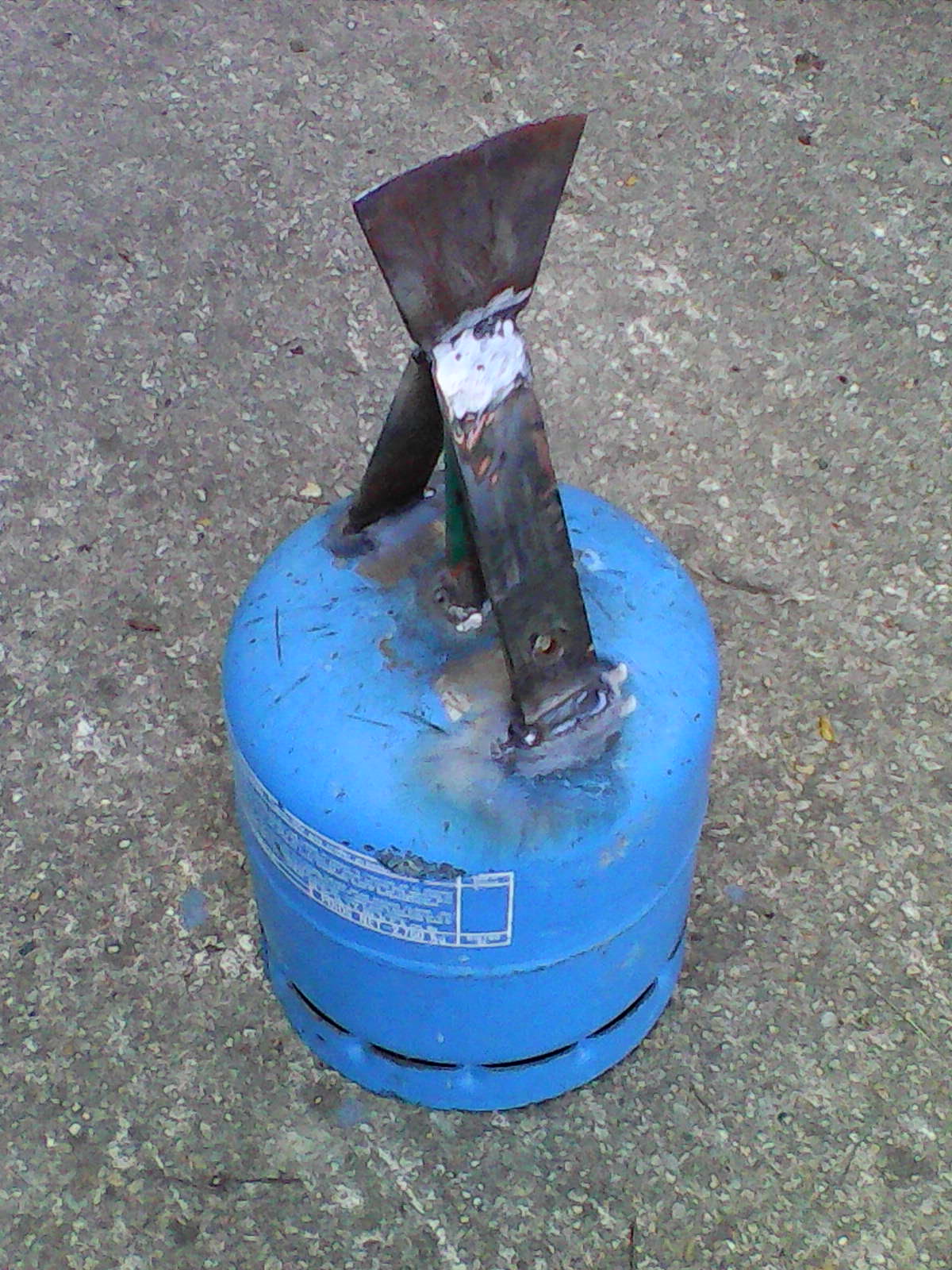

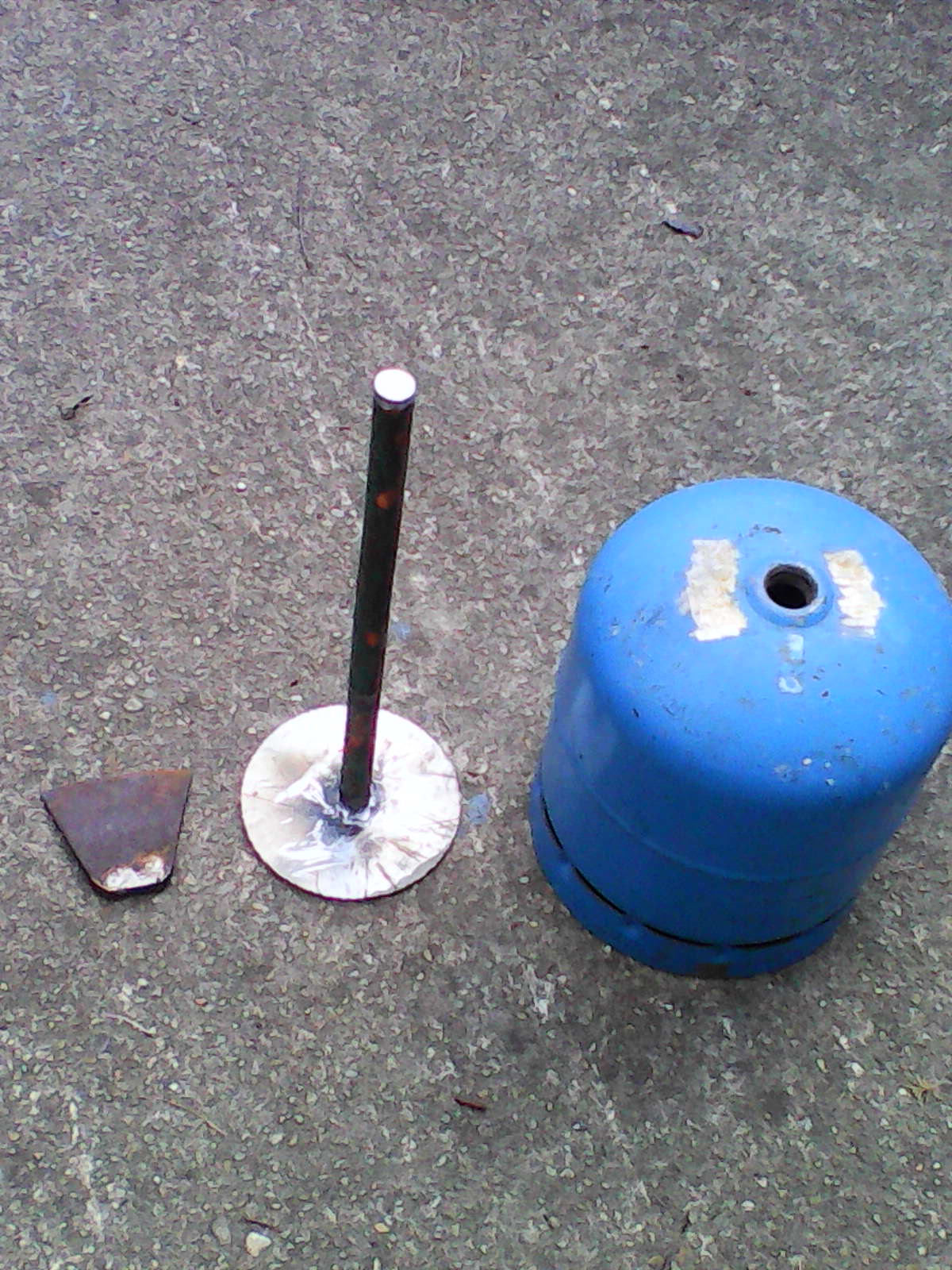

Dans la veine de la réutilisation de choses jetées, voici un petit outil destiné à confectionner rapidement, facilement et en toute sécurité de l'allume-feu.
Je précise que l'idée vient d'une vidéo internet et que mon modeste apport consiste dans l'assemblage de matériaux récupérés et stockés depuis un petit moment, en attendant d'avoir tout ce qu'il faut sous la main.
Le principe est de substituer à la classique hachette qui passe pas bien loin des doigts et donc, d'une part potentiellement dangereuse et d'autre part peu précise, un dispositif inversant cette disposition et permettant un positionnement précis, rapide de la planchette sur le fer et de frapper la planchette avec un marteau ou un maillet. Une protection sera installée (anneau horizontal disposé au-dessus de la lame) pour éviter de se blesser en heurtant la lame, mais pour cela, il faut que je fasse chauffer la forge pour façonner l'anneau
Sur la troisième photo, ce sont les éléments constitutifs: une petite bouteille de butane, dégazée dans les règles, un vieux fer de hache découpé pour conserver l'extrémité, un fer rond de 18 mm provenant d'une vieille porte extérieure et un disque qui est une chute de la découpe d'un trou circulaire (plasma).
Sur la seconde, le disque préalablement soudé au pied du rond sert de pièce d'appui et repose sur le sol: le rond traverse toute la bouteille pour ressortir par l'orifice de l'ex robinet; le tout est soigneusement soudé (électrode); deux pièces en attente ont été coupées dans une vieille penture.
Sur la première, les deux fers plats sont soudés. Leur rôle est de servir d'écarteurs: une fois le morceau de bois entaillé par la lame étroite, il n'est pas toujours complétement fendu, mais lorsqu'il parvient sur les écarteurs, la séparation intervient.
Un premier essai s'est avéré très satisfaisant: travail rapide et positionnement très précis sans soin particulier; reste à finir l'outil en installant la protection, mais, comme le dit le poète (René Char): "l'inachevé bourdonne d'essentiel"!

Cet après-midi, séance forge!
Voici le résultat:
Bien sûr, avec une rouleuse le résultat aurait été plus rapide, mais cela fonctionne quand même: il suffit d'un bon gabarit (ici, un tuyau) et d'enrouler progressivement au griffon*...
il faut faire attention au positionnement des supports verticaux afin de ménager le maximum de dégagement dans le plan perpendiculaire à la lame de telle sorte que les morceaux de bois puissent s'évacuer aisément.
Notez que ce fer rond de 13 mm (un diamètre exotique...) est également de la pure récupération, il faut rester raccord avec l'ensemble! , dans l'esprit "backyard craps"...
*Le griffon est un outil de forgeron qui ressemble en gros à une grosse clé plate dont l'extrémité serait perpendiculaire au bras de levier: en appliquant une torsion entre un gabarit et la tige ou le plat de métal, on contraint la pièce travaillée à épouser le contour du gabarit (le griffon peut aussi s'utiliser "en l'air"). L'avantage sur le marteau est que c'est plus aisé et que cela ne laisse pas de marques sur le métal. Il est également employé lorsque l'on veut travailler au chalumeau O/A "en suivant" (en chauffant et cintrant la pièce progressivement)...
Voici le résultat:

Excellent, probablement pas dans cette réalisation, mais si tu entends par là que c'est solide, alors là je confirme!
J'avais un peu expliqué le fonctionnement dans mon premier message:
J'ai effectué quelques recherches et avec les mots clés "kindling cracker" on tombe directement sur le site qui promeut cet outil qui, précise t-il, a été pensé à 13 ans par Ayla Hutchinson, une jeune néo-zélandaise dont la mère s'était blessée en fendant son petit bois à la hachette...
Sur cette page tu verras une démonstration de la simplicité et de l'efficacité du procédé. Ce modèle commercial est réalisé d'un bloc, en acier coulé.
Je n'avais que des souvenirs assez vagues, car anciens, de ce petit appareil, sinon j'aurais sans doute placé la lame un peu plus bas par rapport au cercle supérieur; il est probablement possible de simplifier un peu mon outil, dans la mesure où sa construction est surdimensionnée...
Je pense en faire un autre pour offrir; si je ne trouve pas de fer de hachette*, je prendrais un bout de rond de ressort de machine agricole et je le souderait (sur la largeur) sur un fer plat, puis je forgerai le bout pour former un tranchant qui sera ensuite soumis à la trempe et au revenu (même si c'est un peu approximatif, dans l'ignorance de la nuance exact d'acier, les exigences sont faibles dans cette application)...
*C'est évidemment l'option la plus simple, mais forger, c'est magique!
