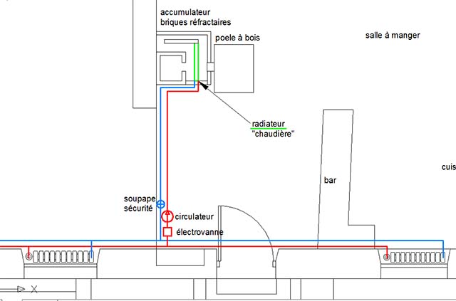

Pour le branchement de l'échangeur, j'ai pensé le mettre en parrallèle sur le retour d'eau vers la chaudière, avec une vanne trois voies qui fait circuler le retour (ou un des retours) soit à travers le poële, soit directement.
Manuellement, avec la vanne près du poële et un ou des thermomètres.
Ou commandée par un thermostat et une vanne motorisée...
Ou encore une vanne thermostatique (un thermostat mécanique) dans le poële.

pour mon souci, si ça peut aider, je crois avoir trouvé :
La circulation de l'eau est partielle pour le bouilleur. Sur ce schéma, uniquement dans les radiateurs 10, 11 et 12.
La fonction de préchauffage chaudière n'existe plus au profit de l'efficacité dans les 3 radiateurs de gauche. Si 13 et 14 sont thermostatés et situés dans la même pièce que le foyer, la chaudière pourra rester en veille."
ainsi quand je fais du feu dans le poele à bois la chaudière s'arrête et ma boucle radiateurs est froide, tant dans l'aller chaud que le retour froid, le tout isolé de la chaudière.
je vais essayer ce schéma :
qui devra chauffer la boucle radiateurs, dans le même sens que le circulateur de la chaudière, pas de soucis. un clapet anti-retour peut remplacer l'électrovanne, je vais rajouter un vase d'expansion.
évidemment il y aura en sortie du circuit poele bouilleur une termoVAR 61°C;=)
si ça ne fonctionne pas terrible comme ça, en parallèle, alors je brancherai le tout "en série" sur le retour froid de la boucle radiateurs.
je ne vous embête plus avec mon problème, mais je voulais y apporter une solution. je vais pouvoir passer à la réalisation, merci à tous.
