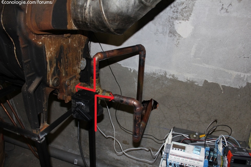

aujourd'hui mise en place de la chaudière, raccordement hydraulique et électrique.
Malheureusement mon circulateur est mort :| mais un pote plombier m'en apporte un cette semaine, donc mise en route repoussé....
Donc une vanne 4 voies, car sur le bois la température dans le corps de chauffe ne doit pas descendre sous les 60°c sinon ça bistre sur la fonte.
Elle sera piloté par un thermomètre numérique, les 2 boitiers noirs à droite.
Rajout d'une sécurité température eau 90°C, en cas de dépassement de cette consigne, l'alimentation générale est coupé, seul un réarmement mécanique est possible.
Le conduit des fumées double peau est en attente.
Le plus cher dans cette instal, c'est le cuivre pour le raccordement hydraulique!!

Pour comprendre le fonctionnement d'une vanne 4 voies
Lorsque la chaudière est froide ça recircule en interne
Lorsque la température de la chaudière est atteinte elle s'ouvre et ce mélange au réseau de la maison

Message non lupar Philippe Schutt » 24/11/13, 13:40
tout ok, mais reste le problème récurent des cendres. attention au colmatage de l'échangeur.

Message non lupar dede021385 » 24/11/13, 19:21
Je vais voir en fonctionnement, mais il est fort possible que je rajoute un système de déscendrage comme pour le bruleur.
