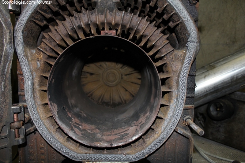

aujourd'hui j'ai un peu modifié le bruleur.
Le tube d'admission à été doublé en section, j'ai parfois des soucis de bourrage.
J'ai aussi adapté le bruleur à la chaudière de récup et j'ai fait un support pour qu'elle soit à hauteur pour le nettoyage.

dede021385 a écrit :aujourd'hui j'ai un peu modifié le bruleur.
Tu pourrai expliciter ton "bourrage" ?

Message non lupar dede021385 » 21/11/13, 22:41
Parfois il y a des pellet plus grand que d'autre, ils se foutent en travers donc bloquent la descente

Message non lupar Flytox » 21/11/13, 23:19
A diamètre égal, il vaut mieux un tube circulaire que carré. Les pellets en se déplaçant auront tendance a se positionner leur plus grand axe dans l'axe du tuyau. Cela coince un peu moins facilement. :P

dede021385 a écrit :J'ai aussi adapté le bruleur à la chaudière de récup et j'ai fait un support pour qu'elle soit à hauteur pour le nettoyage.
:shock: non mais dis donc c'est le grand luxe ! :cheesy:
