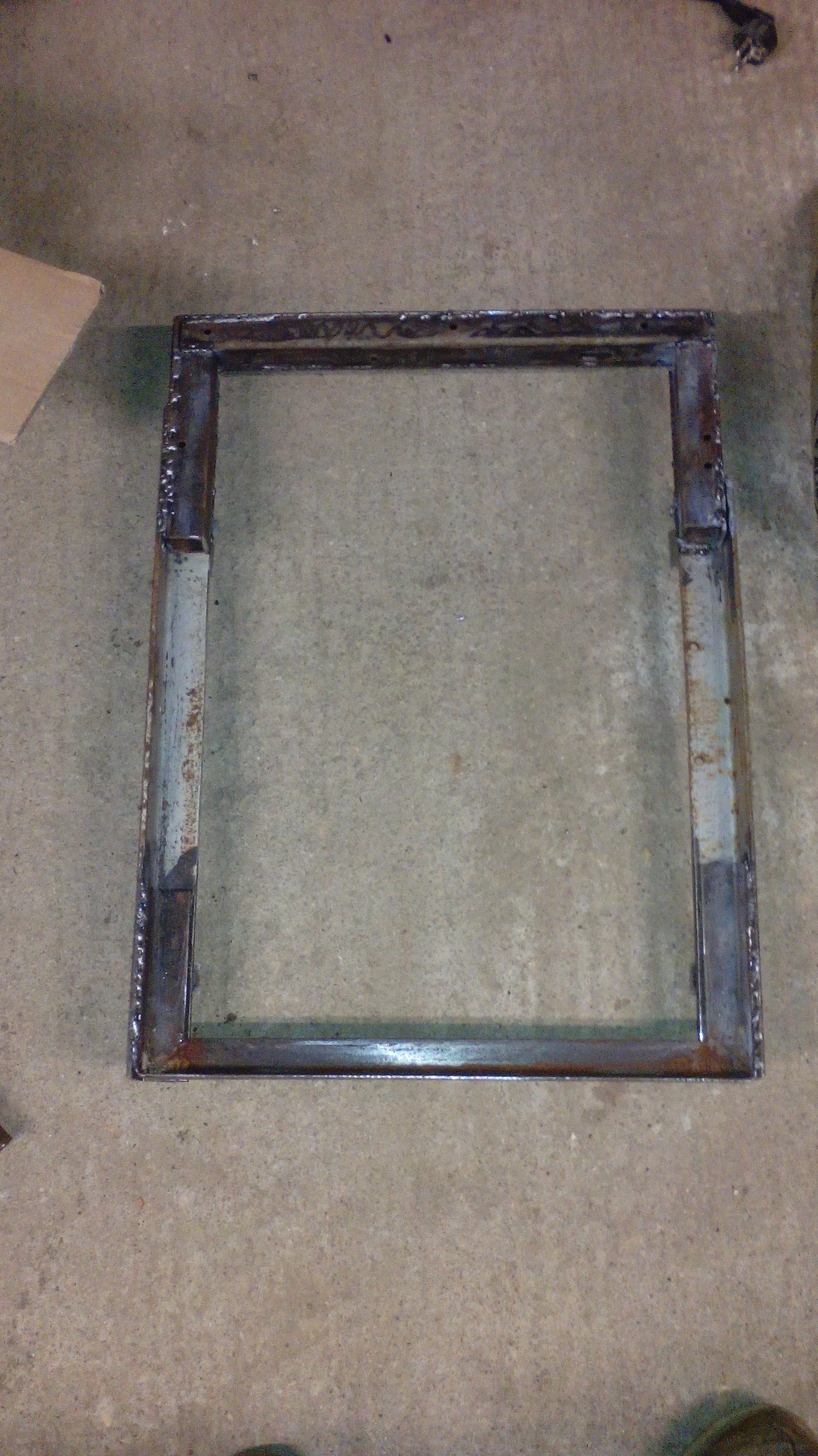

Bonjour j'ai commencé à bosser sur le chariot bruleur pour l'instant c'est fait que avec de la recup
les roulettes c'est de mon ancienne porte de garage les piquets en rab de ma cloture
début du chassis chariot

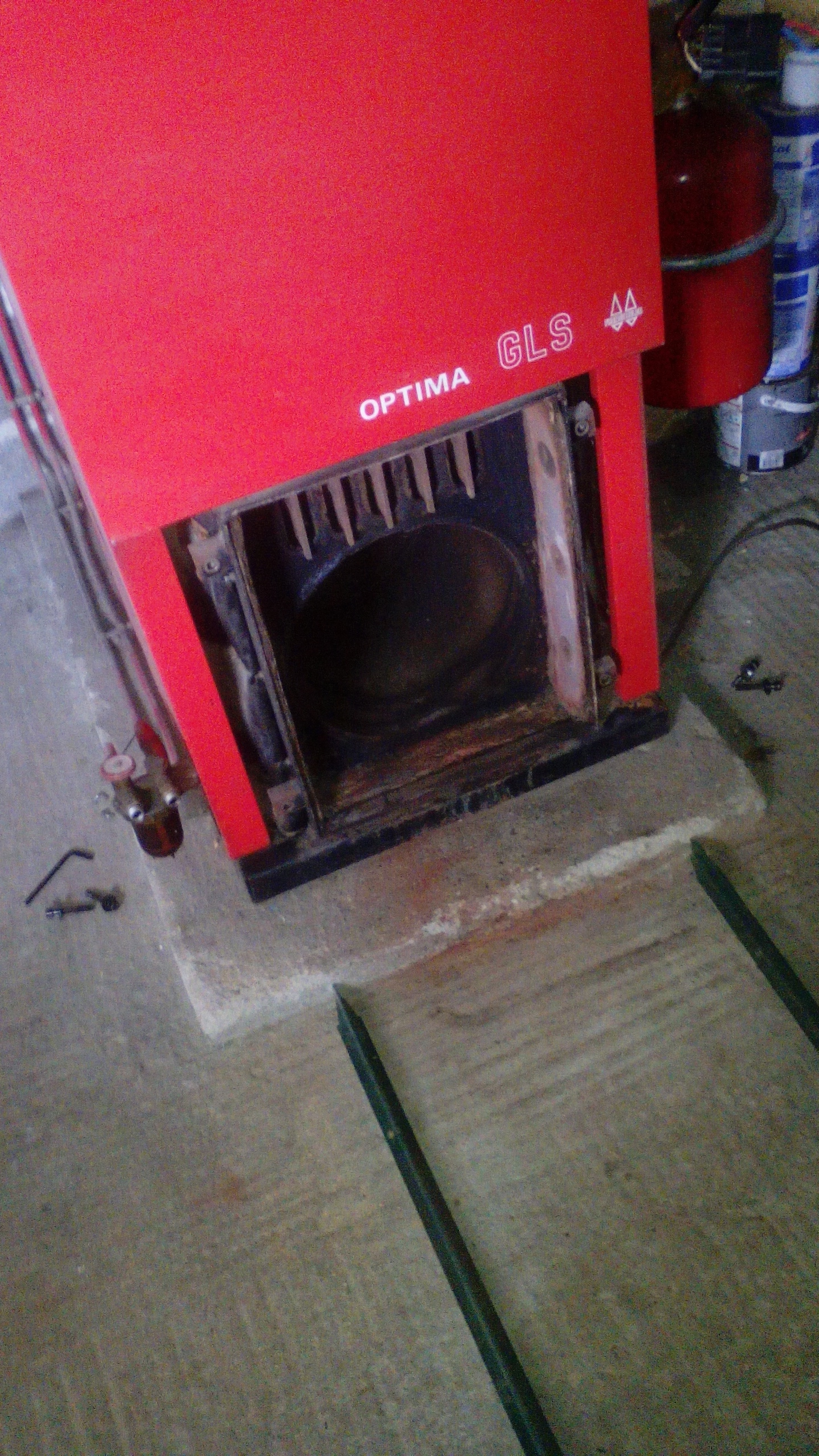

bride fixation chariot porte chaudiere

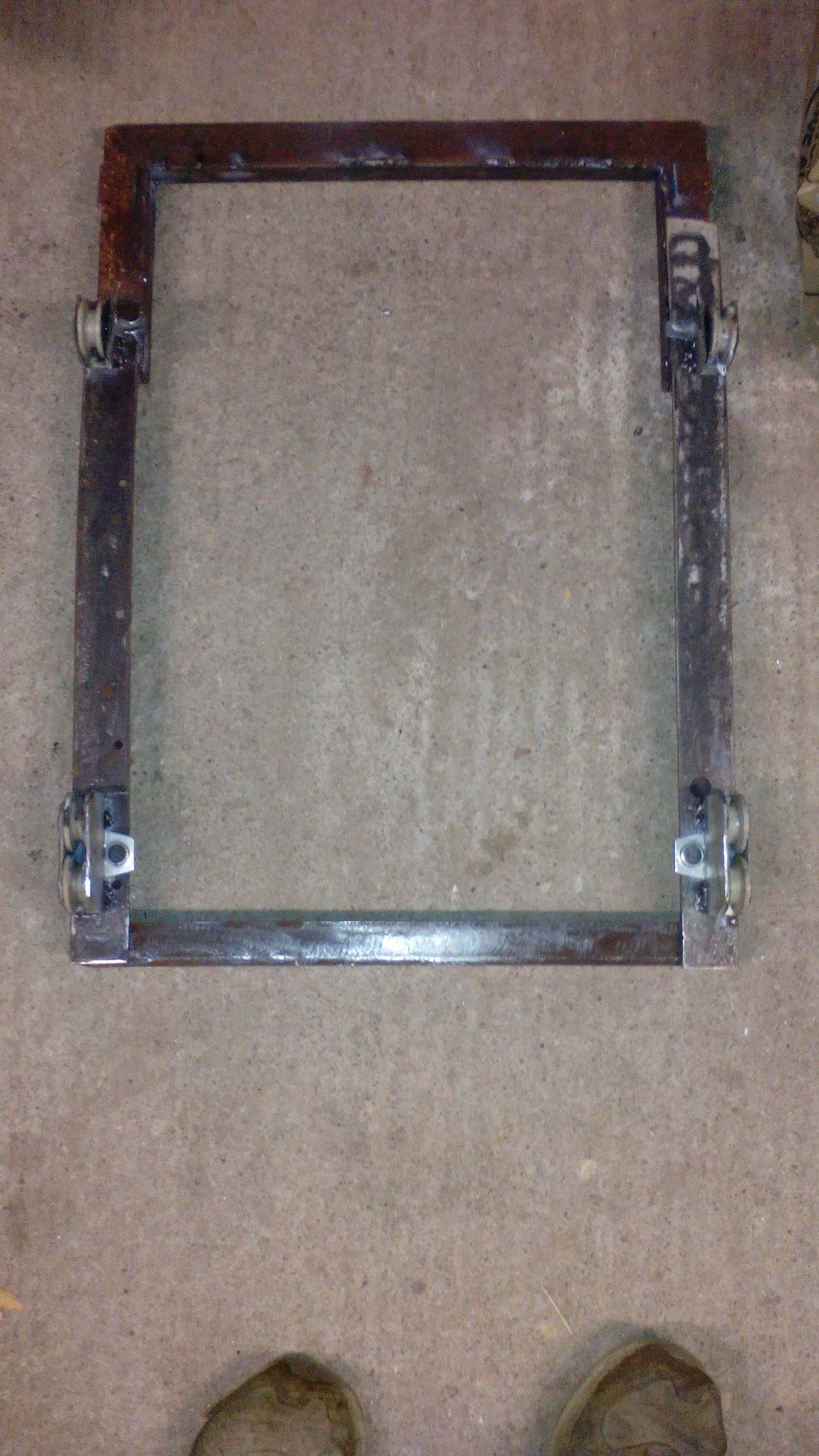

Message non lupar BP86 » 01/04/18, 18:13
Suite de la chariote

Pour éviter une emprise au sol permanente des rails, tu peux envisager de les rendre pliables (contre l'avant du brûleur) ou détachables...
Tes réemplois sont un bon exemple de débrouillardise; les soudures ne sont pas très belles (manque d'habitude, probablement), mais ça fera le"job". :wink:
