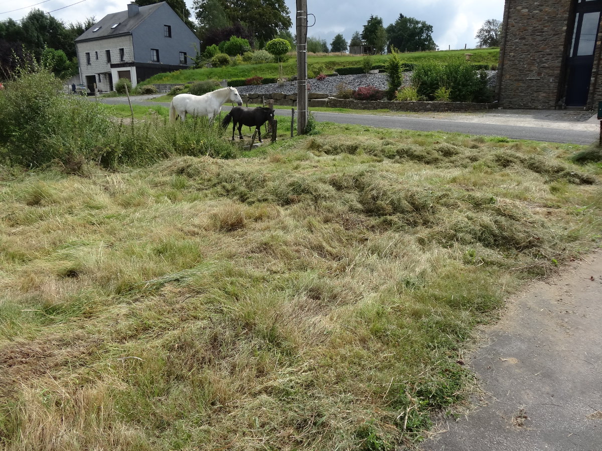

Voici la parcelle "potageable" en question, j'ai fait 3 andins avec le foin qui provenait uniquement de cette parcelle...
Si cela peut aider à répondre à mes questions ci dessus. Merci Didier!
Pas sur que j'utilise 100% de ce bout de terrain, on verra suivant les réponses de Didier...

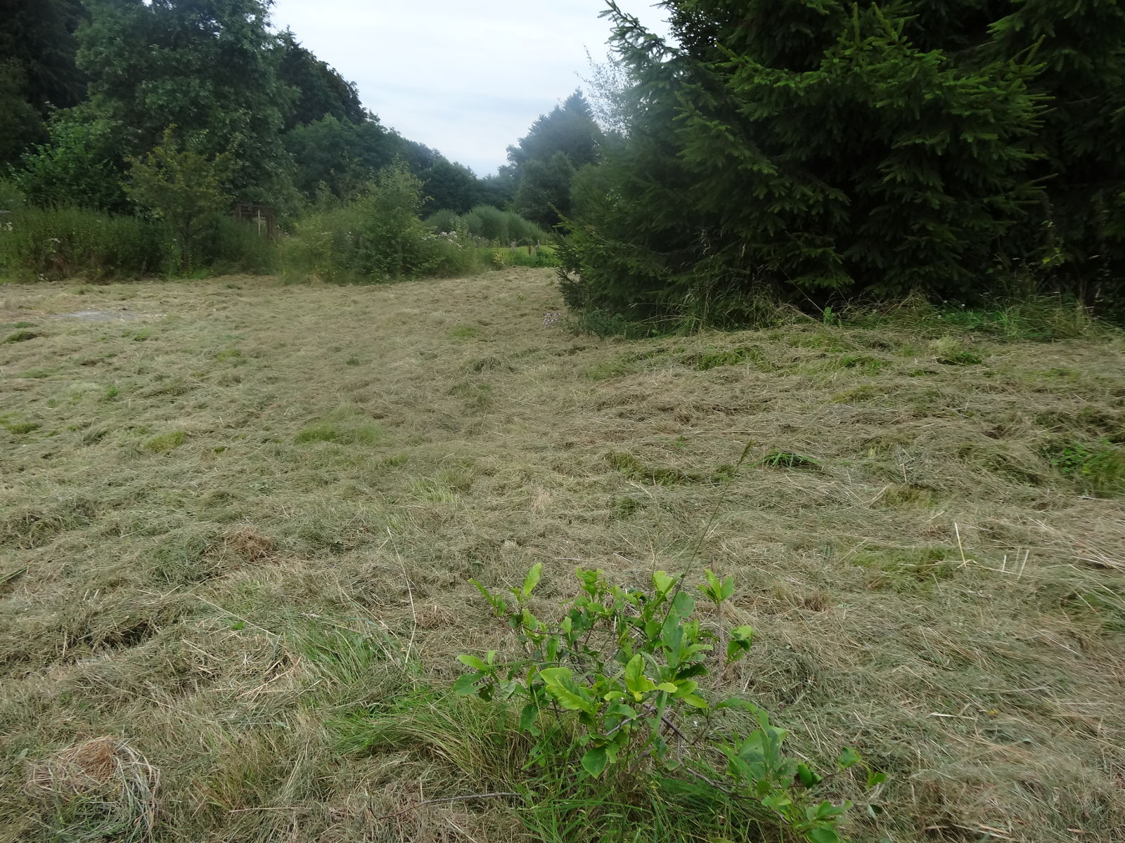

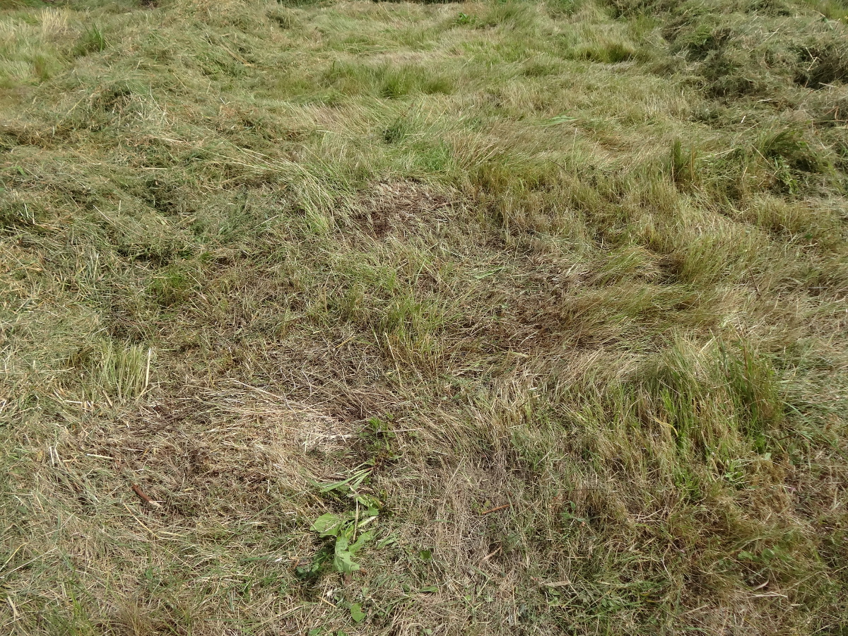

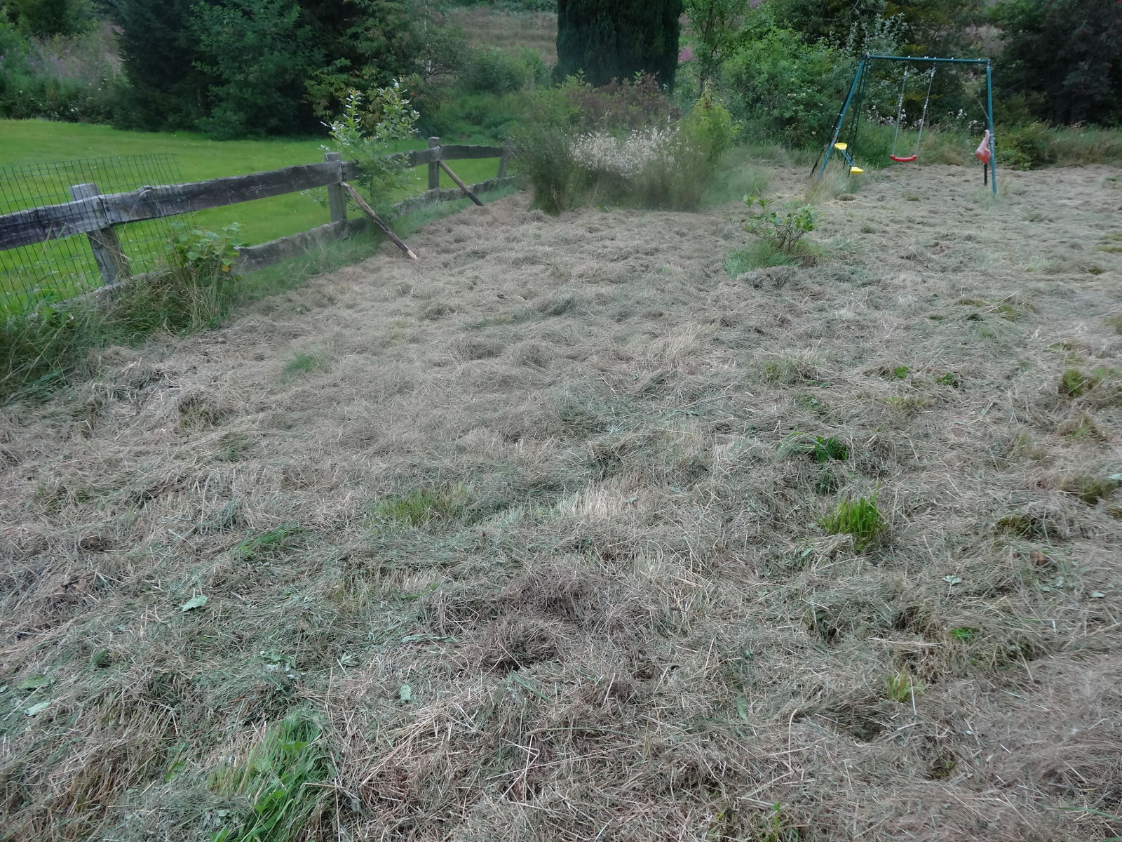

Did67 a écrit :5) Doit-il être bien sec ou des déchets frais de tontes peuvent convenir ?
Il doit être cellulosique. Les tontes ne conviennent pas. Elles fermentent, ce qui est tout à fait autre chose : une action bactérienne vive, avec échauffement rapide, conduisant à une liquéfaction. Seules les bactéries se multiplient à cette vitesse (une division toutes les 15 mn, c'est explosif). Elles se décomposent aussi beaucoup trop vite. On les utilisera plutôt comme fertilisant organique ensuite...
Mais tu peux utiliser des "vieilles herbes", cellulosiques, sans passer par la phase séchage...
Donc si je comprends bien il ne faut pas utiliser de déchets de tonte de "petites herbes" donc de type gazon (quand il est entretenu lol).
Pour illustrer un peu mon "cas", voici la réserve de "foin" dont je dispose (coté arrière, pas coupé de puis des années: c'est le foin "contaminé" aux graminées et autres chardons...). La parcelle est passée au gyro-broyeur Orec hier (une belle machine!!):
(photos prises à l'instant, la lumière n'est pas bonne, la couleur réelle est plus proche de la 2ieme photo)

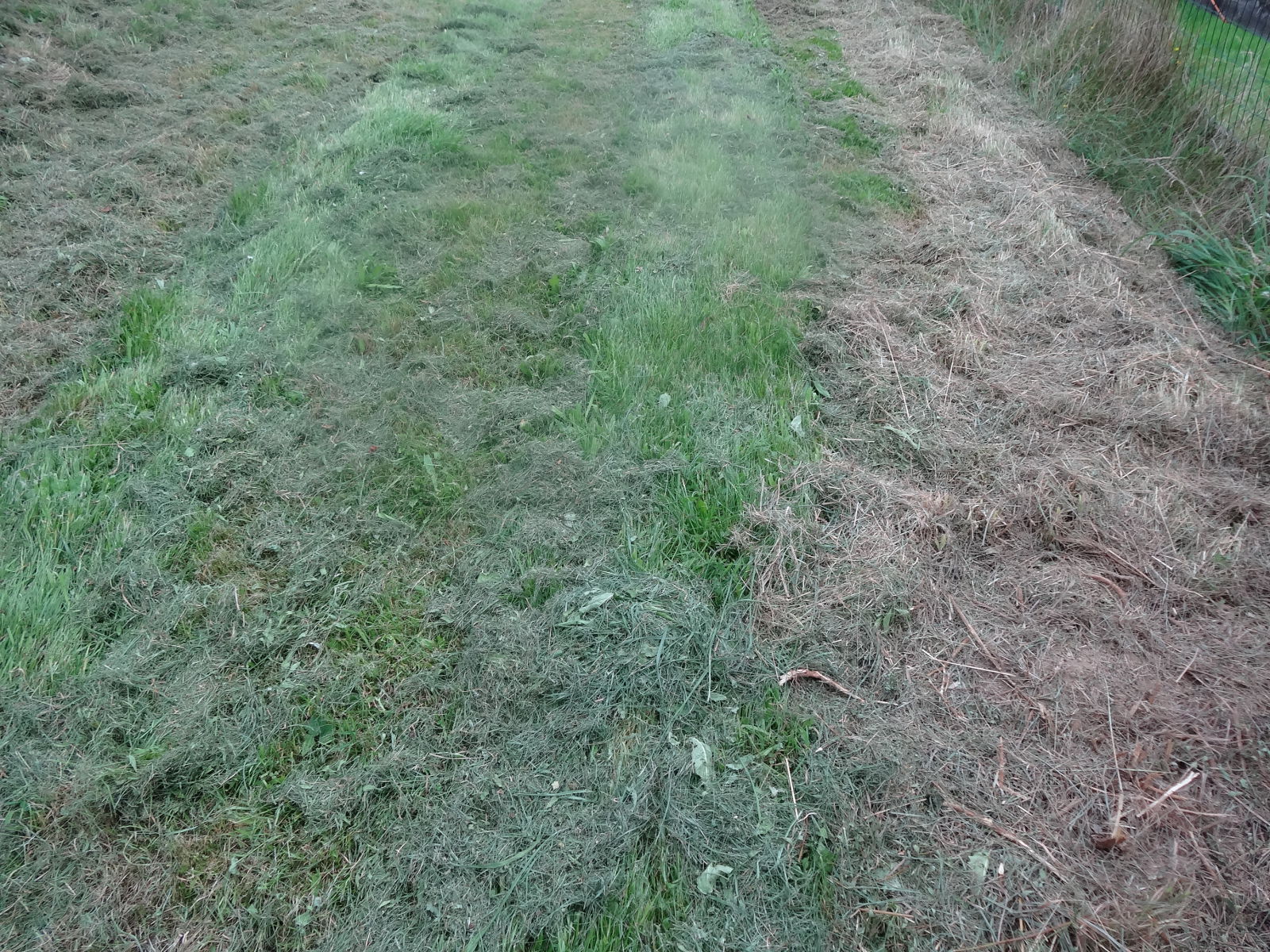

Et une photo pour illustrer la différence entre les déchets de tonte de gazon (encore verts après 24h) et d'herbes plus haute (déjà bien "gris jaune"):
J'ai bien compris que c'était le manque d'air des déchets de tonte qui n'autorisait pas l'utilisation de déchet de gazon mais un mélange foin/gazon devrait laisser passer pas mal d'air...
Est-il possible de mélanger les 2 pour l'amorçage? A quelle proportion? 1/2 ? 1/3?
Je pourrais utiliser ce potager "d'amorçage" pour faire des essais...genre une bande à 100% foin, à 1/3 gazon et une à 1/2 ? Et voir ce que cela donne dans quelques mois?
