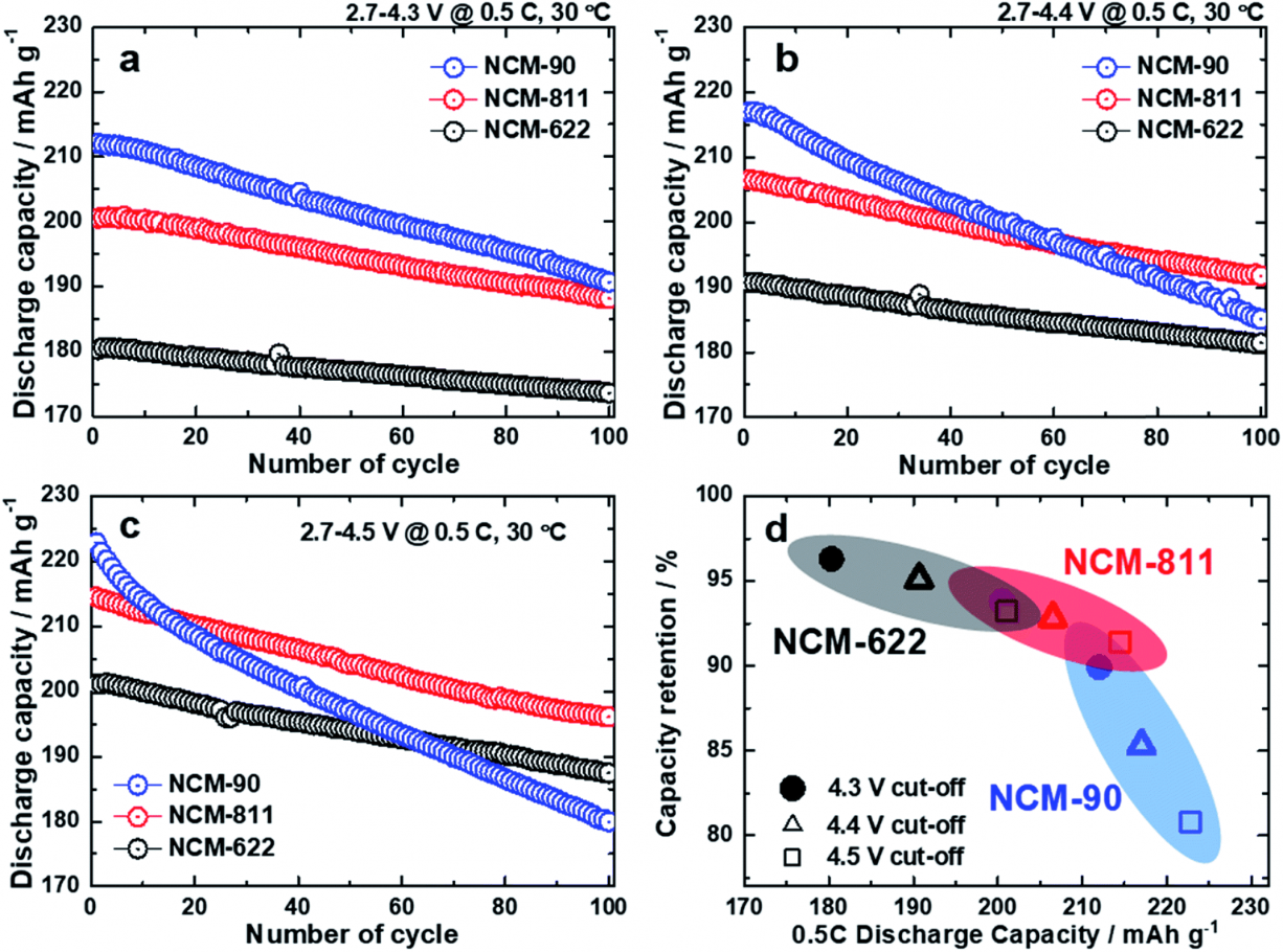

Un autre graphique sur les batteries NMC 811 :

Merci...Du coup on connait la technologie des batteries CATL qui ont pas mal fait parlé d'elles début juin: inventions-innovations/catl-pret-a-produire-des-batteries-prevues-pour-16-ans-et-2-millions-de-km-t16472.html mais sans détails technologiques.
Donc ce seraient des NMC 532 ?
Mais je comprends pas bien la lecture de ces comparatifs il faut voir quoi exactement ?
Qu'à 45°C la durée de vie est réduite ok...mais quoi d'autre ?
Je n'arrive pas à voir des différences significatives entre les NMC 811 et NMC 532 sauf les 150 cycles en plus à 45°C ?
Pour la confidentialité c'est rappé !
Ca veut dire quoi RT (cycling) ?
Tu as d'autres slides de CATL ? Source de celui ci ?
