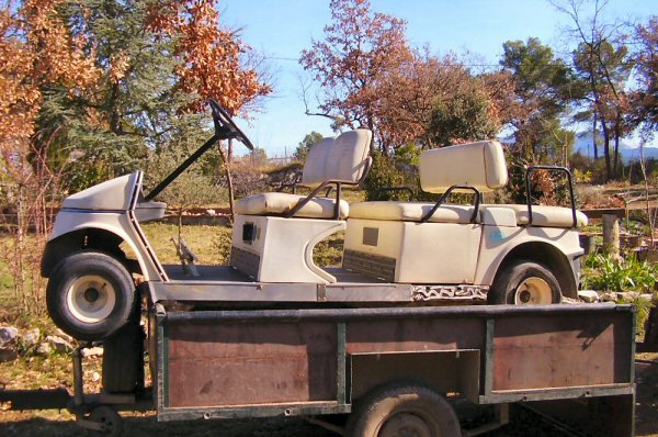

Grace à DirkPitt, voilà un autre cadavre que j'ai récupéré pour mon projet d'attelage hippomobile :
La voiturette : elle fait un poids PHENOMENALE. Pas loin de 400 kg je pense ! (je vous raconte pas l'aventure pour la charger sur la remorque)

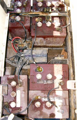

6 batterie en série. Je n'ai encore vu la puissance et le voltage. Par contre je pense qu'elles sont surement hs car elles ont un peu gonflé. A votre avis qu'elle type de batterie je peux mettre à la place ?

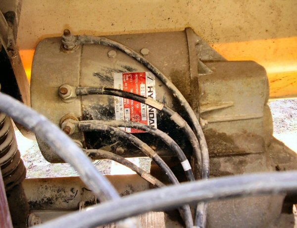

Le moteur : pas encore vu la puissance mais vu le poids de la voiturette, il devrait être suffisant pour un moteur auxiliaire sur un attelage hippomobile

pour les batteries, c'est pas dit qu'elle soient pas récupérables. par contre il va falloir etre doux pour les réveiller et surement les désulfater (gonflement)
elle pourront peut-etre au moins servir pour faire les premiers essais. avant d'investir dans autre chose, ça permet de travailler.
je pense que c'est des 6V (il y a trois bouchons (3x2V), ça fait 36V, a verifier avec la plaque du moteur. essaie de faire une photo de la plaque moteur (ou recopie tout ce qui est inscrit) un variateur 36V est facile a trouver.
j'ai vu 4 connections sur le moteur. ça doit etre un modele a excitation separée. tres bien pour avoir du couple et aussi pour moduler la recharge en descente. par contre les variateurs sont un peu plus cher.
