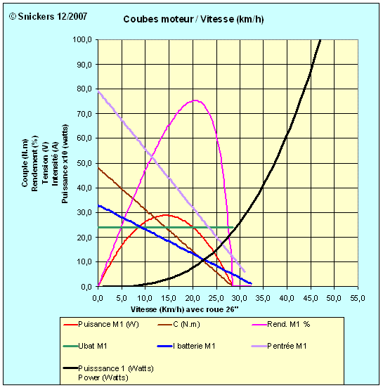

Voici une courbe moteur...à peu près ! J'ai du faire des hypothèses.
Notament sur le rendement, sur le fait que les chinois donne la puissance de leur moteur au maxi (300watt) et non pas au nominal comme la règle normal...En fait le nominal doit être au environ de 125 watts !
il me manque des points...pour tracer une courbe correcte.
- courant maxi absorbé en couple bloqué (sous 12v)
- courant absorbé à vide sous 24v
- Les 16,5A, j'ai supposé que c'était proche de Pmax...mais cela ne colle pas vraiment.
Dans la deuxième courbe, j'ai fait l'hypothèse de valeur nominal
2750 tr/min 300 watts nominal et 16,5 sous 24V
Cela signifirait un courant bloqué (de démarrage) de 88A sous 24V…et 44A sous 12V... Je n'y croit pas vraiment…
