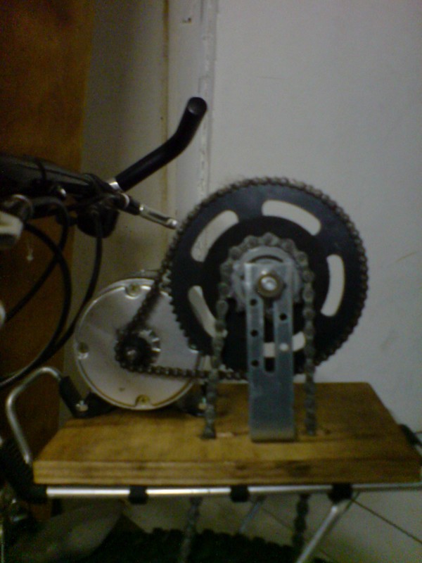

Message non lupar ritaloruskov » 02/12/07, 23:44
bonsoir les gens. Aujourd'hui j'ai presque fini la partie mécanique , il me manque plus qu'a mettre les chaines ( c'est la merde pour enlever les maillons avec un clou) et fixer mon support moteur + arbre intermédiaire sur le porte bagage . Pour le problème de roue trop large pour la fourche , je l'ai fais a l'ancienne : on tient la fourche a 2 mains et on force comme un boeuf ( a ce moment là on est content d'être baraque , 1,94m pour 85 kilos , ça sert )
Bref, sinon je suis dégouté , les batteries de trotinette sont mortes , impossible de les charger avec le chargeur de bagnole .
Pour l'instant c'est un peu un montage a la zob , les pignons sur la roue tiennent avec de la colle en attendant de trouver des rondelles de la taille du bout de la roue libre qui dépasse et j'ai pas penser a faire des lumières pour caler le moteur pil poil en face de l'arbre intermédiaire . j'assayerais de faire des photos pendant la semaine , comme ça vous me direz ce qui va pas .

Message non lupar citro » 02/12/07, 23:55
:? Quelques outils sont indispensables pour bricoler convenablement...
Un dérive chaine coute environ 6€ et permet de travailler convenablement.
Une chaine mal rivée peut se casser ou coincer et alors elle devient bruyante et consomme de l'énergie... :|

Message non lupar ritaloruskov » 03/12/07, 11:20
ça existe les dérives chaines de pocket bike ? parceque dans mon montage j'ai 2 chaines : une de pocket bike qui va du moteur jusqu'a l'arbre intermédiaire et une de vélo qui va de l'arbre intermédiaire jusqu'a la roue .

Message non lupar citro » 03/12/07, 11:35
ritaloruskov a écrit :ça existe les dérives chaines de pocket bike ? parceque dans mon montage j'ai 2 chaines : une de pocket bike qui va du moteur jusqu'a l'arbre intermédiaire et une de vélo qui va de l'arbre intermédiaire jusqu'a la roue .
C'est peut-être plus difficile à trouver, mais vérifies.
1/ Soit un dérive chaine de vélo convient
2/ Soit tu modifies un dérive chaîne de vélo
3/ Tu cherches ce types d'article chez les vendeurs de pocket bike en boutique ou sur la toile.

Message non lupar ritaloruskov » 03/12/07, 20:00
voila quelques photo de mon petit bricolage . Il me reste quelques trucs a faire , il faut que je fixe le support en bois sur le porte bagage
et que j'agrandisse les trous pour que la chaine de vélo passe sans frotter , il faut aussi que je trouve un autre système que le scotch pour faire tenir le pignon sur la roue .
quand ça sera terminer faut que je pense a cacher tout ça dans une caisse sinon je vais avoir l'aire bien con sur mon vélo style "locomotive a vapeur "
