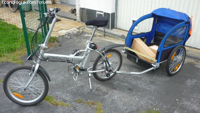

Quelques photos prises hier des détails de l'usure du VAE après 18 mois (pas d'utilisation quotidienne pas fréquement, 2 à 3 fois par semaine en été et au printemps, la plupart du temps pour aller poster des colis à la Poste Belge, 14 km environ par trajet)
Etat général (avec 2 colis belges):

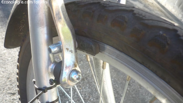

Usure freins / jante sur la bande de frottement (hé oui y a du freinage):

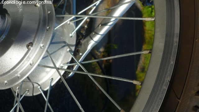

Dérailleur:

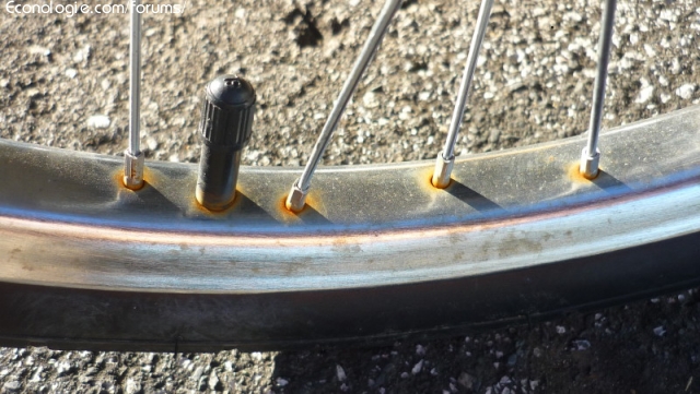

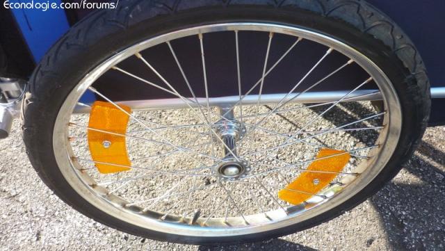

Pour comparaison, les jantes de la remorque dans un état pas top...(la qualité des métaux des 2 n'est carément pas la même...) :

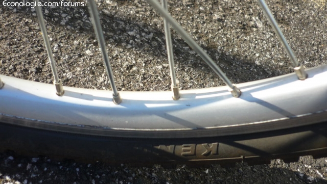

...et du VAE:

8) Les jantes du vélo semblent être des double parois 8)

Les rayons sont ils biens tendus et sonnent ils de façon comparable. :?:

Test des rayons : RAS ca sonne de manière accordée :D
