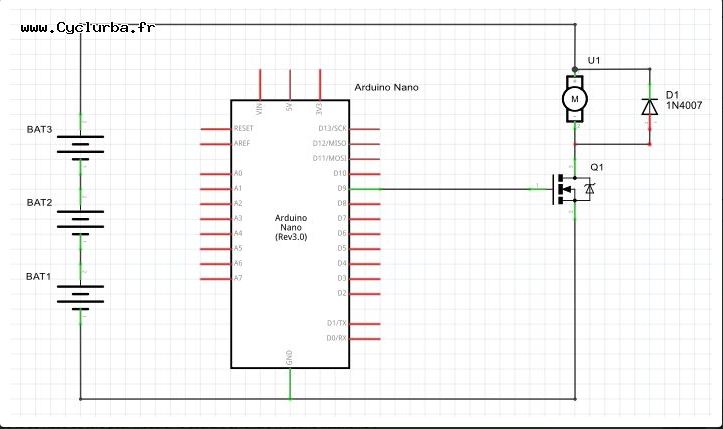

Pour alimenter l'induit il est possible d'utiliser un Arduino un gars m'avait fait le schéma.
A ce moment je cherchais une alimentation réglable pour varier la tension de 33 à 12V.
Il est possible d'utiliser un ESC Brushed 30A pour faire ceci si l'on veut varier la tension de 0 à 12VDC.
Plus la tension est faible sur l'induit plus le moteur tourne vite, en même temps ça fait baisser le couple donc en dessous de 8VDC il n'y a pas suffisamment de couple pour une bonne utilisation.
Cependant au delà de 12V le couple est plus élevé, ce qui peut être utile dans certains cas.
Le risque est la surchauffe du bobinage du rotor d'ou l'idée de ne pas alimenter en permanence au delà de 12V.
J'ai testé sur mon 51MBK avec un Contrôleur Brushed 24V/250W alimenté en 33V.
Couple de camion et démarrage canon en 33V puis abaissement à 12VDC en vitesse de pointe pour un gain de 10km/h.
