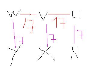

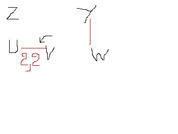

Alors j'ai fais des nouvelles mesures en enlevant les 3 fils de la platines (ceux qui viennent de l'exc)
Je joins un schema
