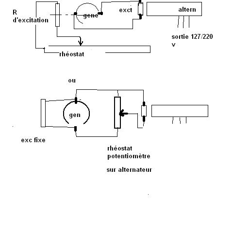

voilà 2 schémas de principe d'excitation
sur le 1 le plus logique - tu ne dois pas avoit de tension ( ou qq volts de remanent) ton fil logiquement de meme section que les fils de l'excitation generatrice s'il est debranché pas d'excitation
sur le 2 montage potentiometrique tu dois debiter le max avec la generatrice et regler en faisant varier le curseur sur le rhéostat pour exciter l'altern . ( montage peu probable d'après tes mesures ) il se peut que ce montage soit le montage sur la generatrice et dans ce cas tu as 3 fils
les faibles u que tu as mesurées sont dues a des remanences de
champ magnetique mais pas à l'escitation

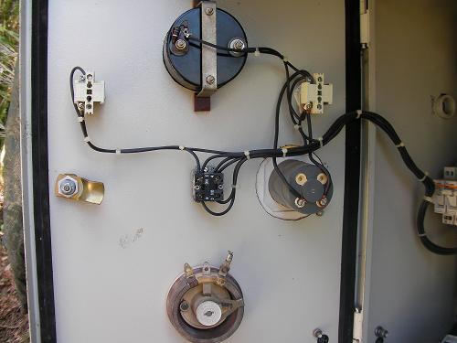

Salut zorglub
C'est un peu plus compliqué que sur ton shéma!
Au bout du générateur il y a un dynamo qui agit comme deuxième générateur qui sert seulement à créer l'alimentation requise pour l'excitationdu rotor principale du générateur, le rhéostat sert à ajuster le voltage de sortie!
Sur la photo 3 de la première page on peut y voir 6 fils branchés sur les borne 2 viennent du dynamo, 2 autres vont à l'excitation et les 2 autres vont à un condensateur de filtrage situé dans l'emplacement des balais de l'excitation, les 2 fils du dynamo vont sur les bornes externes du rhéostat et les deux autres vont un sur un coté du rhéostat ainsi que l'autre sur la borne centrale du rhéostat!
Pourquoi ils n'utilisaient pas ce rhéostat? La raison est bien simple, c'est parce qu'ils utilisaient 2 groupes générateurs et utilisaient probablement le même rhéostat pour les deux groupes!
Il se peut aussi qu'ils avaient un régulateur automatique!
