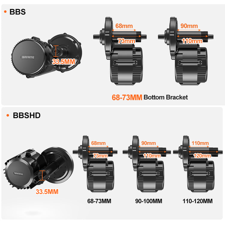

Le kit moteur central est plus performant, notamment pour la réaction de l'assistance pratiquement instantanée et le couple plus important et variable qui permet de monter des côtes sans effort, même si on pèse 100 kg
Par contre il faut bien vérifier les caractéristiques du vélo avant de commander.
PS : il y a peut-être des erreurs, comme je ne l'ai jamais réalisé ...
Ce vendeur chinois propose toutes les options https://varstrom.com/en-fr/products/baf ... 48v-bbs01b
Les outils spéciaux pour le démontage des pédales et le montage du moteur sont fournis.
Il faut choisir le moteur en fonction de l'entraxe pédalier et des performances souhaitées
On choisi :
- des poignets de freins avec capteurs ou les capteurs seulement nécessaires pour couper le moteur quand on freine.
- La grande roue dentée (44 dents par defaut)
- différents accessoires dont de la visserie, des rondelles pour caler la grande roue dentée bien en face du pignon central, un capteur de vitesse avec son aimant à fixer sur un rayon, feu rouge arrière.
- Son écran de contrôle parmi 6.
- sa batterie en fonction de l'autonomie souhaitée.
- et enfin si on souhaite avoir un capteur de changement de vitesse.
