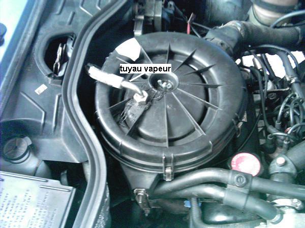

J'ai raccordé le GV directement dans le fitre à air le tube arrive juste au dessus du papillon du premier corps.

Ca c'est le raccordement du tube vapeur au dessus du carbu

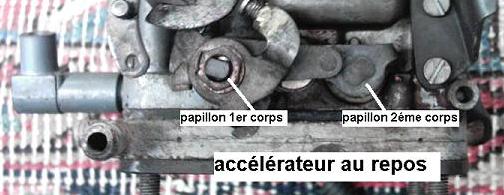

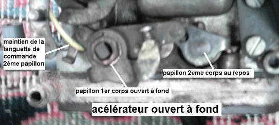

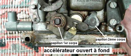

J'ai aussi fais une petite bidouille pour empêcher le fonctionnement du deuxième corps de mon carbu.

a mon avis bloquer le double corps est une mauvaise idée, car on sent son ouverture a la pedale, il suffit donc de s'y limiter, et ta carburation va etre trop pauvre a pleine charge. (enfin pour un fonctionnement a l'essence, apres, avec la vapeur je ne sais pas ce que ca donne)

Pour le blocage du deuxième corps je ne penses pas que celà provoque de problèmes.

pour ton carbu, je pense que cela supprime l'enrichissement de pleine charge, et donc risque de faire chauffer fortement le moteur si tu le solicite beaucoup.
en meme temps c'est assez rare de rouler longtemps avec le pied au plancher...
