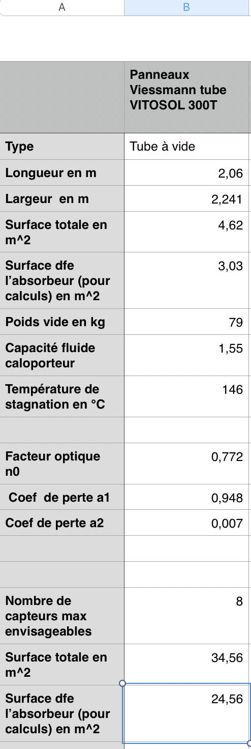

Pour être plus précis, voila une première ébauche que j'ai essayé de sortir à l'aide du logiciel TechSol.
J'aurais aimé savoir si cette "pré-étude" semble déjà réaliste (avant de rentrer dans les aspects économiques). Comme dit précédemment, je me pose des questions quant à la possibilité d'optimiser le fonctionnement, dans cet exemple, de mes 8 capteurs thermiques si ceux-ci sont en série, et ensuite sur le dimensionnement du système de stockage (ballon) qui à mon avis est sous-dimensionné dans ce cas.

PS : le premier screen correspond a des capteurs viessman 30 tubes qui n'étaient pas dans la base de données TECHSOL, j'ai ainsi du choisir des 24 tubes dans le logiciel.
