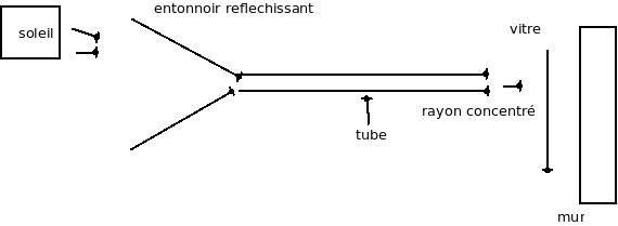

Une idée trotte,
Supposons que je fasse un concentrateur comme sur le dessin,avec un tuyau en cuivre .
Donc les rayons sont concentrés ,le cuivre est il le mieux adapté pour ce genre de transport,a l'arrivée on as un flux lumineux qui sort .
Celui ci frappe la fenêtre est va s'écraser contre un mur en brique réfractaire.
Les questions,
Risque t'il d'y avoir une perte de rayon dans le tube ,un peu comme une résistance.
La chaleur extérieur aura t'elle une influence.
Le style de vitre (même question)
Y' a t'il une puissance de flux lumineux a éviter(déja dit gaffe aux rideaux).

Message non lupar sen-no-sen » 19/11/11, 17:29
Je pige pas le concept d'entonnoir à lumière?
La lumière n'est pas un fluide que l'on peut concentrer à l'aide d'un Venturi.

Message non lupar clasou » 19/11/11, 17:55
Bon pour christophe ,pourquoi tu cherche des idées pour participer :cheesy:
@Sen-no-Sen
Si tu prends un four solaire,pour augmenter sa puissance ,tu prends des réflecteurs qui redirige les rayons sur la vitre du four.
Donc c'est comme si tu avez une plus grande vitre.
Donc tu augmente l'effet serre,et donc la température a l'intérieur augmente.Maintenant l'idée est toujours de chercher a chauffer "gratuitement" donc j'ai deux miroir 50*35 que j'oriente vers la fenêtre qui donc l'intensité lumineuse traverse la vitre et vient frapper ce fameux mur d'accumulation.
Mesuré au thermomètre infrarouge ,pas extraordinaire mais il y a bien augmentation sur la partie visé.
Bon l'inconvénient est qu'il faut que je réoriente ,mais c'est des test.
Maintenant il se vend des sorte d'entonnoir que tu fixe sur le toit pour faire des puits de lumière.
Donc l'idée peut être farfelue,serait d'avoir une petite dizaine de mètre carré de réflecteur qui enverrai via l'entonnoir sur le mur.
Bon a travers la vitre pas évident et si tu regarde en plus ,pas terrible.
Donc peut être passer par le comble et faire une sortie qui projette sur le mur.

Message non lupar elephant » 19/11/11, 17:56
Non, la lumière ne va pas s'engoufrer dans ton truc. Fait une simulation de réflexion en 3 ou 4 points pour les différentes position du soleil, tu verras
petit rappel d'optique: la lumière est réflechie par un miroir plan ( c'est le cas de chaque point de ton cône ) de manière symétrique par rapport à une droite perpendiculaire au plan.

Message non lupar clasou » 19/11/11, 18:06
Oui d'accord ,pour la perpendiculaire.
Mais si tu prends un conduits inox ,tant que rien n'absorbe le photon il continue bien ça course ,non?
http://www.puits-de-lumiere.com/puits-d ... umiere.asp

Message non lupar Philippe Schutt » 19/11/11, 18:23
Et si la lumière est dirigée sur un mur noir qui l'absorbe, il y a effectivement création de chaleur. Cette partie est correcte.
Par contre, l'entonnoir va être énorme. il vaut mieux concentrer avec 2 changements de direction francs.
il y avait un lien sur ce site vers un réflecteur à miroirs plans qui concentrait d'abord selon un axe puis l'autre. Je pense que ça devrait le faire.

Message non lupar chatelot16 » 19/11/11, 18:43
la reflexion de la lumiere n'est pas parfaite meme avec un bon miroir ... avec plusieurs reflexion succesive tout est perdu
en plus si tu trace les rayon reflechi tres peu de rayon entreront vraiment dans ton entonoir
pour concentrer fortement e soleil il faut une vraie parabole : une seule reflexion envoie tout dans la cible a chauffer
en voyant le titre je pensait tomber sur quelque miroir autour d'une cellule photovoltaique : la il y a de quoi faire : le m2 de miroir est moins cher que le m2 de photovoltaique : augmenter l'eclairement du photovoltaique est interressant
