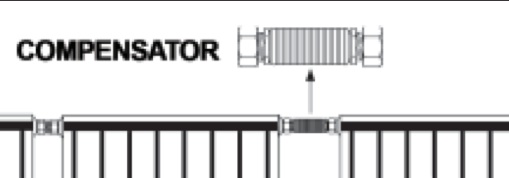

pour clore la réponse est là
il faut placer un compensateur au delà de 4 panneaux sans dépasser 8.

Ok, mais cela ne dit pas ce qu'est ce "compensateur". Quelle est sa fonction?
Pour compenser des dilatations mécaniques ???
phil88
Messages : 50
Inscription : 30/09/10, 10:28
Message non lupar phil88 » 15/05/11, 20:54
ça ressemble à une liaison élastique pour compenser des contraintes mécaniques: un rail ne peut recevoir que 4 capteurs maxi.
si 2 rails bout à bout, manque de rigidité, de tenue....
