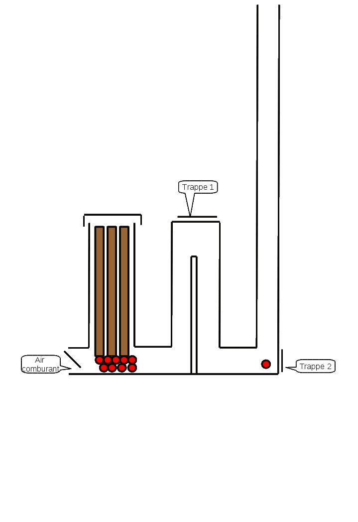

Alors pourquoi ne pas mettre le bois dans une réserve comme dans le schéma ci-après:
Trappe 1 peut être un baril, ok, trappe 2 devrait permettre d'introduire un carton enflammé pour démarrer le tirage.
oui, il y a des abaques de diamètre et hauteur de cheminée en fonction de la puissance et de la surface de la porte de chargement.

Salut !
Oui, d'après ton schéma, ça marcherait ! Mais il te faut prévoir une alimentation en air extérieur pour ton foyer, sinon tu vas refroidir ta serre tout en la chauffant, c'est ballot !
L'isolation à la vermiculite OK, mais le tubage en aluminium (qui fond à 600°C) NON NON NON, surtout pas !
Pour rappel, dans un gros rocket bien conçu (pour une maison quoi), on monte facile à 1000 °C en haut du baril, voire encore plus.
Oui, bien sûr, il y a des règles de dimensionnement.
En gros, la section des conduits (du foyer à la sortie) doit être la même, en tout cas jamais se rétrécissant. En dessous de 80 mm, ça marche moins bien : trop de perte de charge, les gaz sont trop freinés.
Plus ton baril est haut et mieux tu récupères la chaleur.
Après, je t'écris ça, j'ai pas encore construit le mien ... mais j'en ai vu quelques uns en fonctionnement.
