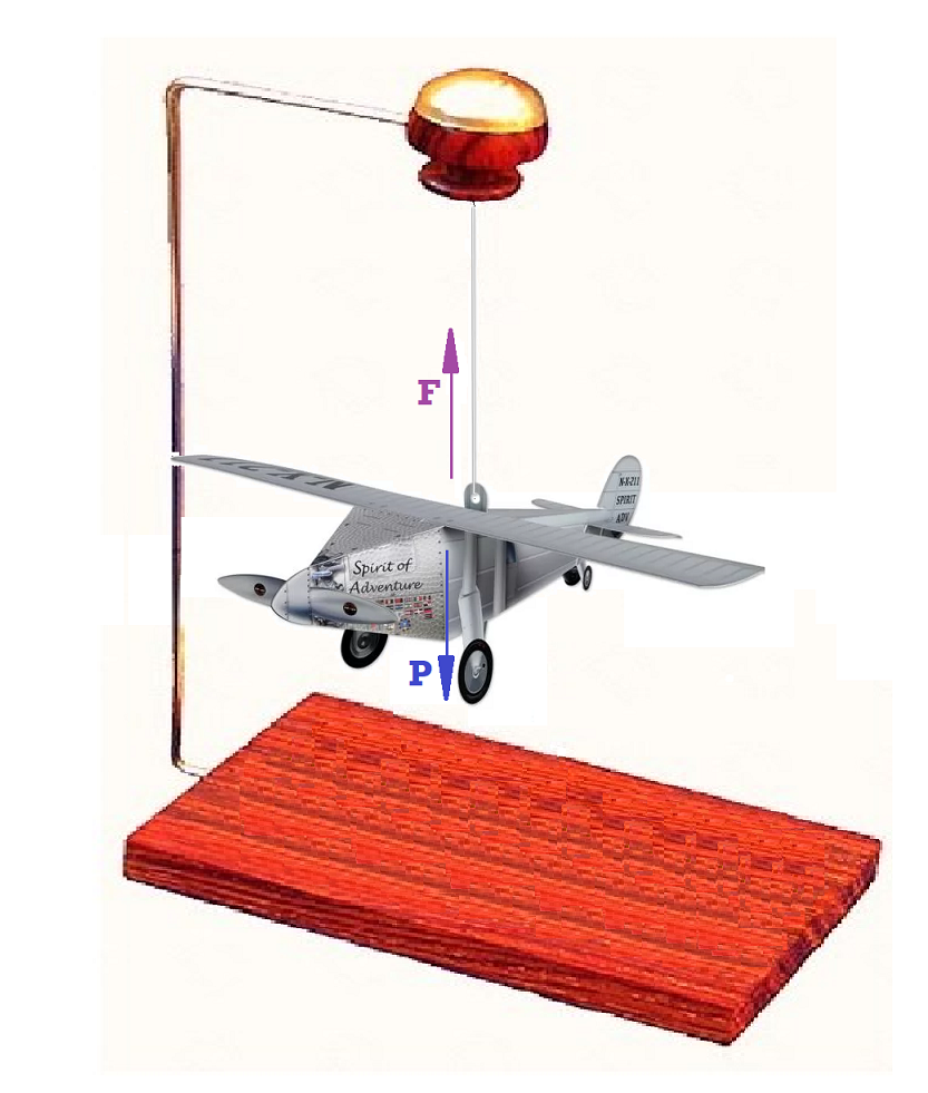

Qui penserait que ce gadget ne pèserait que le poids du support ?! :roll:
La force F équilibre P mais P se retrouve exercer une tension vers le bas sur le fil, laquelle se reporte sur la tige du support. La tige porte le poids de l'avion. Avec un vrai avion, la tige, c'est l'air.

Ta tige de fer rigide ne peut pas simuler un air dynamique Exni.
