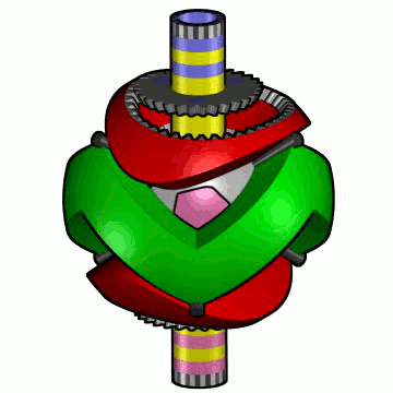

Alors voici un rappel de ce qu'est le zz01.
La fraisoïde joue ici le rôle de piston.
Pour capter le mouvement de rotation, le rotor central du zz02 est remplacé par deux pignons.
Yves

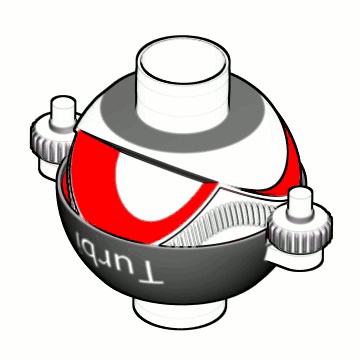

Juste une autre petit essai de gif pour mieux savoir comment les utiliser:
L'essai porte ici sur les couleurs et les ombrages, car c'est pas très évident de les réussir en gif...
Ces sont les cercles directeurs des turbicônes.
Il y a un délai de plusieurs secondes avant que le mouvement ne se stabilise.
À +

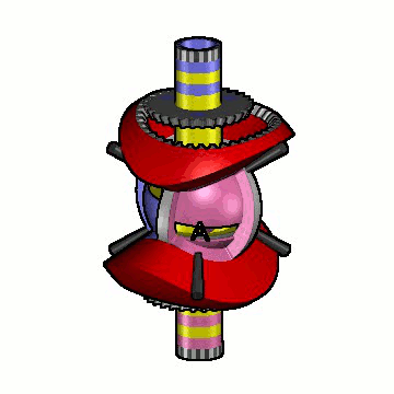

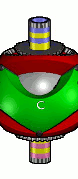

Les 3 gif ci-dessous montrent les 3 chambres A, B et C d'un même côté du ZZ02 comme si 3 caméras distinctes filmaient le même mouvement en visant chacune l'une de ces chambres. L'effet recherché est de montrer le décalage d'un tiers de chaque cycle individuel :
Image Image Image
Il faut particulièrement observer comment les ouvertures de la sphère centrale sont activées pour assurer aux bons moments les aspirations et refoulements.
La combinaison des 3 assure une linéarité parfaite de la rotation.
Yves

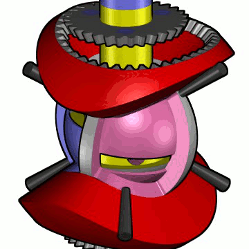

re,
Ce gif montre le mouvement pris par la caméra A. La couche externe de la sphère centrale a été retirée, ainsi que la fraisoïde verte. Ceci afin de mieux voir les échanges de flux avec le rotor.
J'espère que ca aide un peu...
Yves
