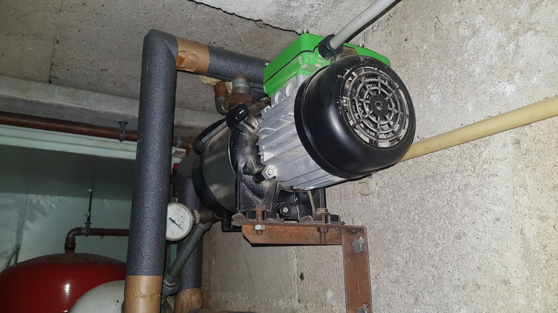

Message non lupar Christophe » 28/01/23, 17:54
Voici la pompe solaire :
Aspiration en bout, refoulement radial en haut...
Si jamais la vidange ne se faisait plus, je pourrais toujours ajouter un "truc" à ce niveau là...
Par exemple une électrovanne sur la boucle à gauche qui retourne directement dans le tampon et qui est toujours fermée par une vanne.
Je n'ai jamais vraiment compris l'utilité de cette boucle sauf peut être diminuer le débit dans la partie solaire ou mélanger l'eau chaude dans le tampon ?
Je ne l'ai jamais utilisé (vanne de boucle toujours fermée)..si vous avez une idée de son utilité ???
Messages : 11213
x 3562
Re: Tampon thermique : éviter l'évaporation de surface de l'eau chaude avec de l'huile ou un autre produit bloquant ?
Message non lupar sicetaitsimple » 28/01/23, 18:17
Je pense plutôt à la seconde hypothèse (mélanger l'eau du tampon). Durant les périodes d'hiver où tu n'as pas ou très peu de circulation dans la boucle solaire, tu vas forcément (cire ou pas :lol: ) créer une "bulle froide" autour de chacun de tes échangeurs immergés. Un peu de circulation forcée (il faudrait que tu vois où ce tuyau refoule) devrait permettre de la casser.

Message non lupar Christophe » 28/01/23, 18:55
C'est bien possible sauf qu'en hiver la pompe solaire démarre très peu...du coup...une pompe de mélange indépendante aurait plus mieux pour le mélange, en été c'est l'hiver il faut que l'eau la plus froide (en bas) arrive dans les panneaux...donc aucun intérêt de mélanger.
Sinon je viens de cogiter un peu (exni TG !) et je me demande si l'air de vidange était pas là...sous mes yeux :
a) ce petit volume mort contient de l'air, ok ?
b) quand la pompe tourne cet air est comprimé à environ 1.2 bars, ok ?
c) quand la pompe s'arrête cette petite bulle d'air comprimé est, physiquement, censé remonter et donc...désamorcer le circuit...et permettre la vidange, ok ou ko ?
Messages : 11213
x 3562
Message non lupar sicetaitsimple » 28/01/23, 19:02
Christophe a écrit :C'est bien possible sauf qu'en hiver la pompe solaire démarre très peu...du coup...une pompe de mélange indépendante aurait plus mieux pour le mélange
Je ne suis pas responsable du design de ton installation! Mais une seule pompe qui sert (éventuellement) à deux usages différents selon la saison n'est pas forcément idiot...
Pour le reste, désolé je n'ai rien compris à tes cogitations.....

Message non lupar Christophe » 28/01/23, 19:14
sicetaitsimple a écrit :Pour le reste, désolé je n'ai rien compris à tes cogitations.....
Avec les annotations cela devrait aider ?

Message non lupar sicetaitsimple » 28/01/23, 20:53
II fait combien ton volume "mort"? 2 litres, 4 à 5 Normaux litres à 1,2 bar? Et compte-tenu de la géométrie il va forcément se remplir d'eau et évacuer l'air après démarrage de la pompe. Non, c'est de la daube....
