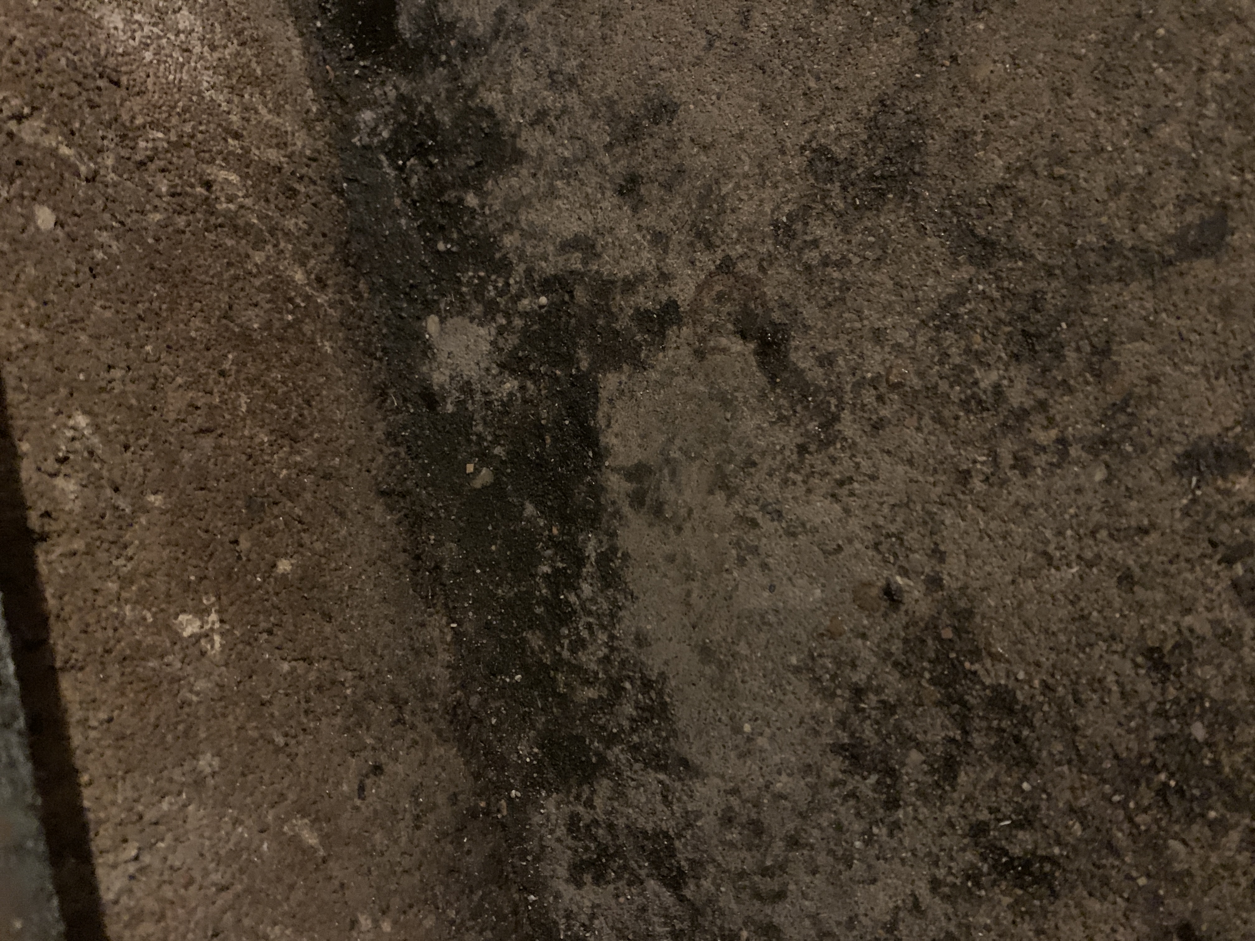

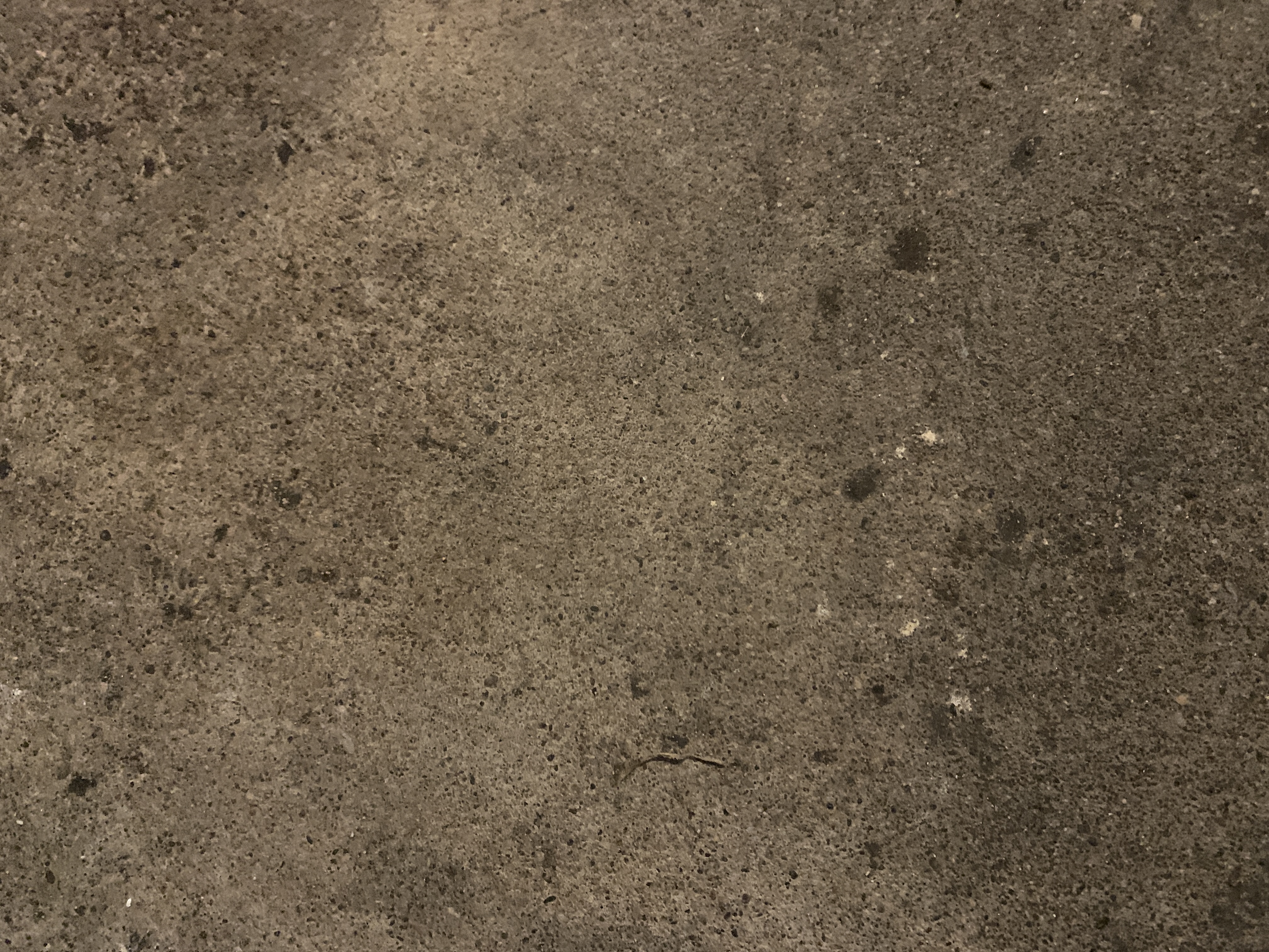

la peinture ne tiendra pas sur un support huileux . les pros de l'application de la resine au sol redoutent ce genre de sols souillés . J'en sais quelque chose . Et j'en connais plein qu'on essayé ... L'huile vegetale par terre, vous pouvez me faire confiance je connais ...
y a un autre moyen si la terrasse n'est pas exposée a la pluie . Etaler des serviettes eponge que l'on arrosera copieusement de petrole lampant (combustible poele a petrole) ou de gazole laisser tremper plusieurs jours ca ramolira l'huile siccativée . Brossage karcher puis re nettoyage au savon noir et karcher . Plus l'eau de nettoyage est chaude mieux que ca fonctionne ... Essayer aussi a l'eau bouillante sortie de bouilloire ... Moins efficace.

Voilà le genre de problème que notre ami doit avoir
Huile siccativée avec poussieres et grasses diverses
ça peut se ramener à ça
Bon ok il en reste encore... Mais là il y en avait presque 20 ans de dégats des huiles collés
Par endroit ca faisait meme un ragréage sur 3 a 4mm d'epaisseur avec les couches d'absorbant en poudre et cie ...

J’ai demandé des photos, est-ce bien du béton lavé Macro?

Si c’est de l'huile de friture qui est sur la terrasse, celle-ci contien aussi des acides gras.
AMHA, nettoyer au bicarbonate de soude fera une saponification et en principe ça va dégraisser...

Oui si c’est du savon noir. Tu sautes ainsi une étape et va directement à la saponification-nettoyage-dégraissage.
Mais faut essayer, avec le savon noir tu évites les auréoles, car ta réaction souhaitée est limitée, le bicarbonate n’est pas assez basique pour casser efficacement les triglycérides. La vraie saponification industrielle se fait avec soude caustique (NaOH), beaucoup plus forte.
Alors pourquoi le “savon noir”(?) parce qu’il exploite directement le principe de saponification et agit comme dégraissant puissant. Et surtout il ne va pas aggraver le problème…

Obamot a écrit :Oui si c’est du savon noir. Tu sautes ainsi une étape et va directement à la saponification-nettoyage-dégraissage.
En effet...
Source machimie.fr

bon du coup par de nouvelle du posteur initial du sujet, et pas de photo non plus de la situation initiale
