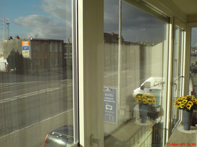

Lietseu a écrit :Heu, a propos, le TV de belle maman c'est du Bélisol...photos suivent...[...]
D'après les docs Belisol, c'est du vitrage tout ce qu'il y a de plus classique !
Point de vide d'air là-dedans...
Lietseu
Messages : 2327
Inscription : 06/04/07, 06:33
x 4
Message non lupar Lietseu » 16/03/09, 18:02
Cher bucheron, comme le fis remarquer notre père à tous (sur éconologie) Christophe, je n'avais pas assimiler que vous parliez de TV à vide d'air :cheesy:
Je tenais à signaler que le TV en grande surface est très efficace contre le bruit et le froid, c'est tout :P
Notez au passage que la route est à deux voies dans les deux sens, bonjour le bruit avec le double vitrage, suivre une conversation en douceur devenais pénible,ici tout n'est que paix et tranquillité...
On a pas idée de s'acheter une maison dans un endroit pareil...il y a 30 ans cette chaussée était une petite ruelle paisible :P
