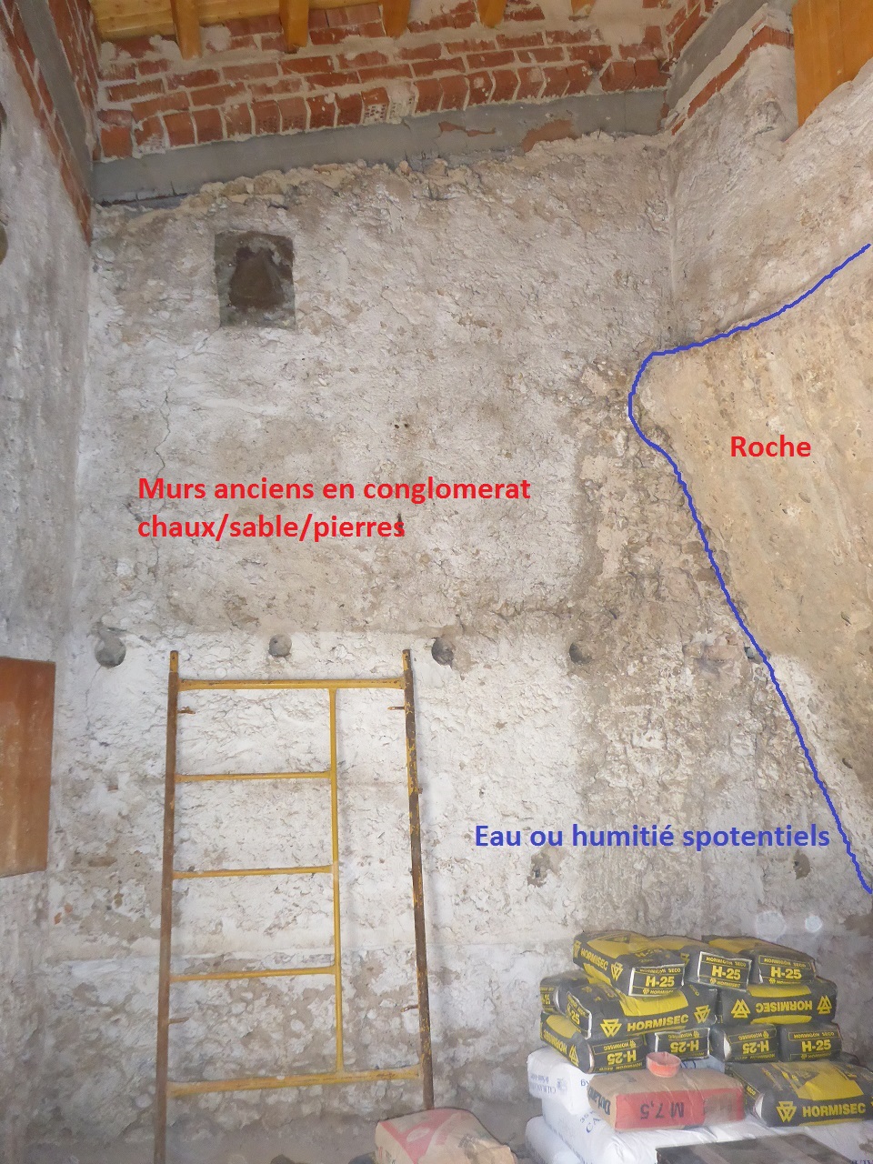

Je me suis lancé a faire l'enduit interieur d'une vielle et petite maison:
La maison: Cette maison a plus de 100 ans. Elle a été construite avec de la chaux (fabriqué in-situ) et des petites et moyenes pierres, le tout bien melangé en une sorte d'argamasse/conglomerat bien tassé dans des coffres. L'interieur a été blanchi à la chaux.
Les murs ont une epaisseur d'environ 30cm (un peu fin!).
Une des particularités de cette maison est qu'elle a été construite devant une enorme roche en profitant la roche comme mur de derrière:
Le climat: Le climat est sec, très chaud en été (jusqu'à 40ºC) et froid l'hiver (il gèle, il neige des fois, -10ºC de minima). Il ne pleut pas souvent.

Mes inquietudes pour utiliser le chanvre sont qu'il y a des humidités potentiels. J'ai lu que le chanvre n'aime pas l'humidité (champignons).
Les humidités peuvent venir du sol même (la maison n'a pas vraiment de fondations) ou aussi, et plus facilement, de la roche qui est derrière la maison:
Entre le mur et la roche, côté exterieur, il y a une canal pour dévier l'eau et éviter qu'elle estagne entre la roche et le mur, mais j'ai dejà vu des goutes d'eau à l'interieur de la maison qui glissent par la roche.
Du coup j'hésite à mettre du chanvre pour peur à qu'il prend l'humitie et qu'il pourrisse.
Aussi, les masons avec qui je travaille n'ont jamais utilisé du chanvre, du coup je ne sais pas si "on peut le rater".
Biensur, je vais essayer d'éviter que l'eau se faufile entre la roche et le mur, mais on sait jamais. D'ailleurs, si vous avez des idées... j'ai entendu parler des peintures avec lesqueles je pourrais peintre la roche à l'exterieur pour eviter que l'eau rentre.

Très beau boulot que tu as fait là. Je n'ai jamais fait d'isolation intérieure avec enduit chanvre j'en ais fait avec de la sciure ou avec de la paille de lavande broyé en vrac avec placo 10cm. Mais je pense que chanvre chaux c'est une très bonne solution cela fera quelqu e chose de très sympa et rustique. reste le mur rocher ou l'humidité risque de poser problème et là effectivement il serait préférable de faire une contre cloison en brique biens ur l’isolation en polystyrène sur ce mur serait préférable mais bon pas très écolo.

Même si cela va paraitre fou, mais j'ai envie de garder la roche à l'interieur
. En plus je perderais enormement d'espace si je monte une cloison pour la cacher. J'ai pensé à la creuser et faire des petits armoires encastrés pour garder la charcuterie, fromages, et alcohols au frais.

En intérieur de murs humides, j'ai mis un pare-vapeur sur le mur, une contre cloison en fourrure et lisse désolidarisée du mur et des panneaux laine de roche rigide.

C'est vrai que esthétique d'un rocher dans une maison c'est grande classe.Une bonne isolation peinture genre dip étanche goudron c'est pas mal. Peut-être éviter que l'eau de ruissellement ne s'approche pas trop de la maison en faisant une 2 eme protection canal à quelques mètres.
