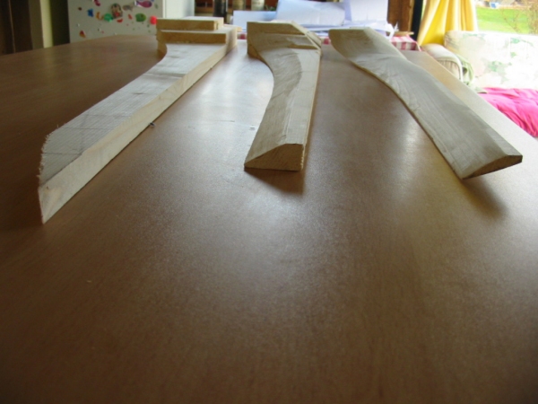

Reste à vérifier le tout avec ma prochaine hélice , 2m de diamètre , en photo plus haut
