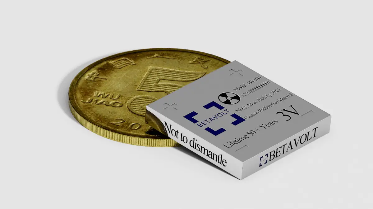

Nouvelle batterie à énergie atomique
Contrairement aux batteries chimiques telles que les batteries au lithium-ion, les batteries à énergie atomique sont des batteries physiques avec une densité énergétique nettement supérieure – 1 gramme de batterie est capable de stocker 3 300 watt-heures d’énergie.
https://www.enerzine.com/bv100-la-premi ... 47-2024-01

izentrop a écrit :Nouvelle batterie à énergie atomique
Interessant mais ultra faible puissance unitaire (bon on peut en mettre x, y en série parallèle…il en faut déjà un sacré paquet, 100 000, pour obtenir 10W en continu soit 10*3600x24 = 864 000 Joules par jour)
Elle génère de l’énergie chaque seconde, produisant 8,64 joules d’énergie par jour et 3 153 joules par an.
3 153 Joules par an sur 50 an ca fait 157 650 joules…soit 44 wh…et pas 3300…
Ca me fait penser aux piles au plutonium de la nasa…
Y'a encore des progrès à faire. Il m'en faudra en effet un lot de 40 millions pour faire tourner le lave-vaisselle + la machine à laver, soit 45 m³.
Mais l'intention est bonne. Le rayonnement β- n'est pas bien méchant, et en plus ce sont des électrons prêts à l'emploi ! Restait à savoir comment les récupérer sans passer par le thermique, et là il semble qu'ils ont trouvé le truc.
Peut- être une erreur d'interprétation...
Sur le site du constructeur
Zhang Wei, président et chef de la direction de Betavolt, a déclaré que le premier produit que la société lancera est la BV100, qui est la première batterie nucléaire au monde qui sera produite en série, avec une puissance de 100 microwatts, une tension de 3 V et un volume15 x 15 x 5 millimètres cubes, ce qui est plus petit qu’une pièce de monnaie.
Les batteries nucléaires produisent 8,64 joules par jour et 3 153 joules par an
https://www.betavolt.tech/359485-359485_645066.html
Si on s'en tient aux caractéristiques de la BV100 et pas ce qui concerne les batteries nucléaires en général, elle produit 2.4 Wh/jour et sur 50 ans : 43,8 kWh.
C'est plutôt une pile puisqu'elle ne se recharge pas :?:
Pour la suite, la traduction déconne
la densité d’énergie est plus de 10 fois supérieure à celle des batteries au lithium ternaires, et elle peut stocker 3 300 Haowah dans une batterie de 1 gramme

izentrop a écrit :
izentrop a écrit :Nouvelle batterie à énergie atomique https://www.enerzine.com/bv100-la-premi ... 47-2024-01
Ben non…100 microW = 1/10 de mW…cela veut bien dire qu’il en faut 100 000 (soit 100 kg si chacun pèse 1g) pour faire 10 W…
Y a pas pire en puissance massique dans le monde des batteries…et oui c’est pas une batterie c’est une pile…
