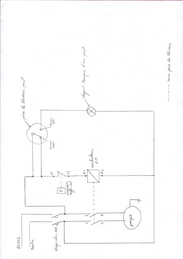

bonjour demonjoker
avec un ballon de 25 litres ca le fait ,il faudra juste remettre de l air plus souvent (tout les 3 ou 6 mois) .quand les démarrages deviennent plus fréquents .
voici un croquis que j avais fait pour un pote avec le meme projet .
ca fait 5 ans et aucun pb .
il y a juste deux truc a modif sur le croqui ,il faut remettre le clapet ar juste après la crépine ( en général elle en est équipé) .
et mettre un ar sur le bypass d eau potable pour l antipollution
