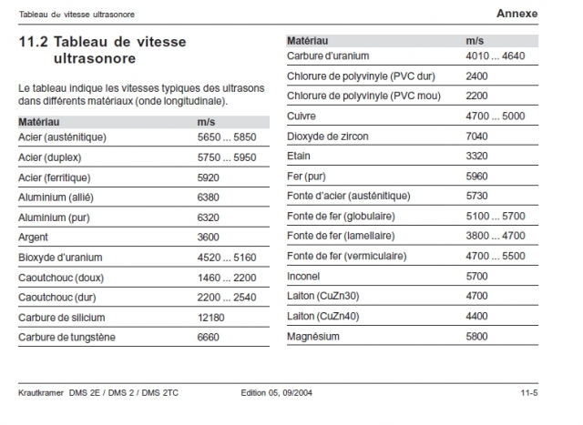

dedeleco a écrit :Et pourquoi cela a pété là et pas ailleurs?, , c'est une rupture statique, pas à 130km/h, (vitesse du son 5000km/h, sur 10cm donne un temps de combien? ), vous n'avez jamais fait des calculs de résistances de matériaux basiques, qui sont basés sur les effets de levier et moments.
Et vous n'avez rien assimilé, du simple, un zéro pointé 100 fois.
Proposition, pour faire tes calculs, tu devrai utiliser les bonnes valeurs pour la vitesse du son. (plutôt dans les 6350 m/s et pas 1388 m/s)
http://www.ge-mcs.com/download/ultrasou ... r_Rev5.pdf

La vitesse du son exacte ne compte pas pour ordre de grandeur, j'ai voulu écrire 5000m/s, et il est absurde de se perdre dans les détails inutiles, à part l'ordre de grandeur à 10 près.

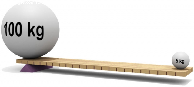

Exemple basique de facteur 20 :

Rapporté à ton exemple, le cas de figure de rupture du support de béquille, serait plutôt comme ça:
...eh oui bien sûr ! Le levier de ton exemple à disparu, tout simplement parce qu'il n'y en a pas. La force des 100kg (ou plus...) s'est appliquée précisément au point de rupture! Sans effet de levier quasi inmesurable, ici en rouge:
Il n'y a donc pas lieu de la correler ou de la multiplier par une distance qui n'existe pas dans ce cas de figure. Les 100kg de masse n'ont pas a être multiplié par la distance, ils resteront donc à 100kg... Point barre.
(par contre, qu'une force d'inertie dans un mouvement de rotation, que tu glisses en catimini en deuxième intention... soit intervenue: je ne conteste pas... Mais pour ça il faudrait connaître le scénario précis des circonstances...)

La rupture a eu lieu entre la zone rouge courte et la zone verte longue, par effort excessif entre le vert et le rouge comme une poutre encastrèe côté rouge qui absorbe une force exercée aussi aux extrémités des fléches vertes..
Un effet multiplicatif est un rapport entre 2 longueurs : une selon vous fait 1mm en rouge et l'autre combien ?
C'est la longueur de la poutre, toute la longueur du vert jusqu'aux flèches vertes, sur les autres attaches tenant la pièce à l'autre bout.
Le plus marrant est que le facteur multiplicatif est le rapport entre les long leviers vert avec flèches vertes, divisé par le levier rouge 1mm, qui lui sur la photo est un peu trop réduit à 1mm, mais plutôt une fraction de l'épaisseur (déterminée par le moment d'inertie réel si on veut calculer à fond) soit un sacré facteur à la fin :

et c'est comme cela :
20cm sur 1mm ou 1cm :
1mm cela fait 10 fois plus, une tonne !!
Le levier est mesurable de 1cm et l'équilibre tiens par la force du Saint Esprit à 20cm qui remplace le poids de 5Kg
