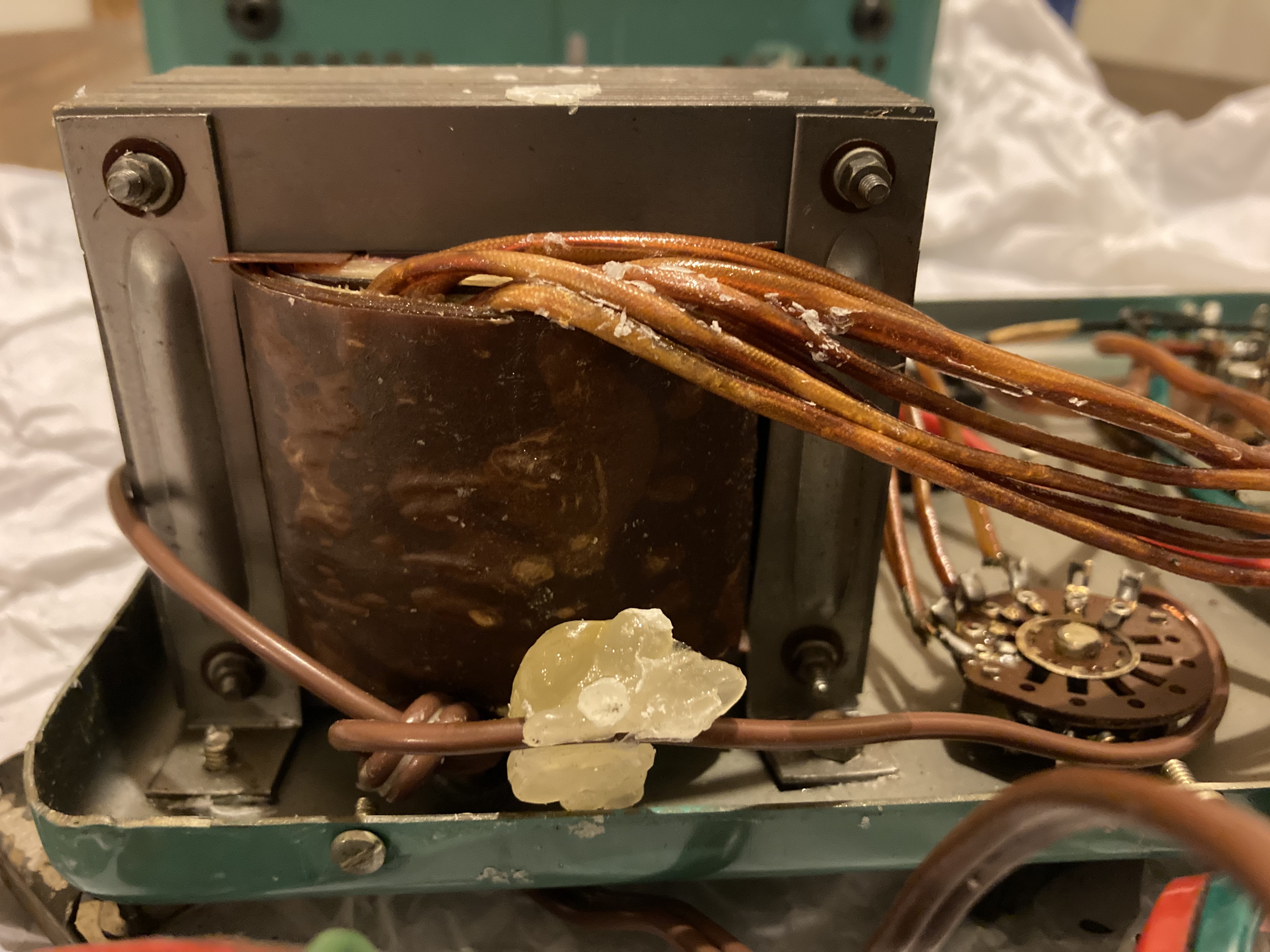

J'ai donc un très ancien chargeur de batterie (années 60 ?) qui ne fonctionne plus (a priori ne délivre pas de courant de charge), et à l'ouverture j'ai l'impression que ce qui me semble être un transformateur s'est presque liquéfié (on dirait qu'une sorte de paraffine s'en est échappée et resolidifiée à côté).
Je tente de joindre quelques photos pour illustrer.
Comme il a l'air d'une conception assez simple, je me demandais s'il serait possible de le réparer pour un coût restant raisonnable, par exemple si le remplacement du transfo serait suffisant (dans l'hypothèse où c'est effectivement le responsable, et où on pourrait trouver un remplaçant, étant donné l'âge de l'article).
Merci par avance de vos éventuels éclairages !

Ce truc est extrêmement rudimentaire. Il doit donc être réparable... :lol:
On voit qu'il n'y a aucune électronique à part le bloc gris à ailettes, qui m'a l'air d'être un redresseur au selenium, c'est le maillon faible. Il faut le virer et le remplacer par un pont de diodes modernes, genre https://www.amazon.fr/SODIAL-redresseur-monophase-KBPC5010-Nouveau/dp/B071PCWZDR/ref=sr_1_5 , à visser sur le chassis pour la dissipation thermique.
Pour le reste, si le transfo sort bien la tension alternative à ses secondaires et que toutes les connexions sont bonnes, ça ne pourra que repartir.

Avant d'investir et attaquer le remplacement du redresseur au selenium, j'aurais peut-être intérêt à vérifier le transfo.
Mais il me serait bien utile d'avoir quelques indications sur les bornes à utiliser pour le contrôle, et le mode opératoire (simple branchement sur le secteur pour alimenter, quelle mesure effectuer, tension ou intensité ?).
Je joins une photo de chaque côté du transfo montrant les cables qui en partent.
Merci par avance de vos avis !
Pièces jointes
côté 2, sorties vers le réglage de tension de sortie demandé
côté 1, sorties vers le réglage d'intensité de charge
