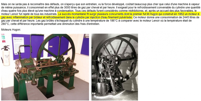

Complément historique:
Ici, nous présenterons une solution révolutionnaire vieille d'au moins 152 ans, jamais généralisée ni considérée, et pourtant simple à mettre en œuvre.
http://moteur-fixe.perso.neuf.fr/histoire.htm
